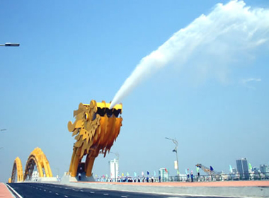

Hình ảnh Rồng phun nước.
Sau khi được chỉ định thầu công trình phun nước tại cầu Rồng, kỹ sư Phương đã nghiên cứu, thiết kế và tổ chức lắp đặt hệ thống dẫn nước từ đường ống thủy cục chảy vào bồn 50m3. Tại bồn này, khí được máy nén nén vào cùng với nước, với dung lượng 325m3 khí nén và 20m3 nước. Nước và khí từ bồn chứa theo hệ thống đường ống đi lên bên trong trụ cầu và dải phân cách, vào tủ điều khiển thủy khí, qua tiếp tủ trình diễn đặt dưới cổ Rồng, tiếp tục theo hệ thống ống lên thiết bị phun nước ở miệng Rồng.
Theo kỹ sư Phương, vận dụng định luật khí lý tưởng về tính chất 1m3 nước có thể hóa thành 1.300m3 hơi nước, ông thiết kế bồn chứa 20m3 nước và 325m3 khí nén, hóa ra hàng vạn mét khối hơi lẫn nước và phun với lưu tốc 1.944 l/s, tạo nên sự hoành tráng, đẹp mắt, tương xứng với quy mô con rồng thép dài nhất, nặng nhất, to nhất thế giới.
"Sau 15 năm nghiên cứu, tôi và các đồng sự đã phát minh ra công nghệ phun nước hóa hơi ở nhiệt độ thường với 3 ưu điểm lớn: dễ vận hành, an toàn và chi phí thấp, và cùng chung tâm nguyện tạo ra những luồng hơi nước tuyệt đẹp để góp phần làm sống động thêm cây cầu Rồng huyền thoại trên sông Hàn", kỹ sư Phương chia sẻ.
Kỹ sư Phan Đình Phương cũng cho biết, trong tương lai gần, sẽ đề xuất với thành phố cho thực hiện nhiều kiểu phun mới, sáng tạo và phù hợp với chủ đề âm nhạc của từng đêm diễn, nhằm tăng sức hấp dẫn đối với người xem. Song trước mắt, chế độ phun nước của Rồng vẫn vận hành như hiện tại, bởi chi phí tiết kiệm.
Nhiều người sẽ rất ngạc nhiên khi được biết chi phí cho một đêm Rồng phun nước (tức 1 lần phun trong thời gian 3 phút) chỉ tốn khoảng 200-250 ngàn đồng theo thời giá hiện nay. Kỹ sư Phan Đình Phương giải thích, 1 lần phun (3 phút), tốn 20m3 nước và tiêu hao 40kWh điện, như vậy, rõ ràng theo giá nước và giá điện hiện tại là chưa tới 250.000 đồng.
