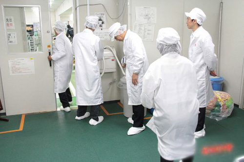

Mặc dù vậy, cuối cùng Tanahashi đã phải lựa chọn CFRP để sản xuất siêu xe LFA. Về bản chất, CFRP là sự kết hợp từ hai loại vật liệu khác nhau, sợi carbon và nhựa epoxy. Do đó, CFRP có trọng lượng rất nhẹ nhưng lại vô cùng chắc chắn, tuy nhiên giá thành của CFRP rất đắt. Bên cạnh đó, quy trình để sản xuất CFRP và các bộ phận trên siêu xe LFA cũng được đảm bảo vệ sinh ở mức cao nhất, một hạt bụi cũng không được lọt vào trong những căn phòng sản xuất này. Phòng sản xuất còn được ví như một thiên đường, bởi điều kiện làm việc rất lý tưởng: sạch tối đa, nhiệt độ duy trì ở mức 22 độ C và độ ẩm 60%.
Những người ra vào khu vực sản xuất LFA đều phải thực hiện các bước đảm bảo vệ sinh nghiêm ngặt.
