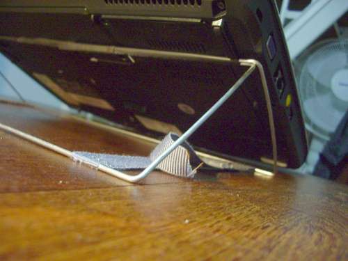

Chỉ với những vật dụng đơn giản và dễ kiếm thôi, nhưng nếu khéo tay một chút th́ bạn hoàn toàn có thể tự tạo ra một chiếc giá đỡ laptop đơn giản.
Giá đỡ laptop sẽ giúp bạn tạo độ nghiêng cho bàn phím để nhằm làm cho việc soạn thảo văn bản được thoải mái và dễ dàng hơn. Trong nhiều trường hợp, nó c̣n có thể giúp laptop của bạn đỡ bị nóng hơn. Dưới đây là hướng dẫn tự chế một giá đỡ đơn giản từ ... mắc áo.
Vật dụng cần chuẩn bị
- Hai chiếc mắc áo bằng kim loại hoặc 2 mét dây thép.
- Hai chiếc thắt dây dùng trong các loại cặp đeo chéo. Nếu không có, bạn hoàn toàn có thể tự chế từ dây thép v́ chúng rất đơn giản.
- Hai đoạn dây vải sử dụng trong các loại cặp, túi xách và balo. Bạn có thể t́m mua chúng ở những nơi sản xuất cặp và túi xách hay đơn giản là lấy những đoạn dây ở chiếc cặp hỏng nào đó.
- Dây bọc điện hoặc dây chun hay dây buộc ống nước.
- Băng dính.
- Ghim kẹp gấy.
Thực hiện
Bạn hăy dùng ḱm bẻ hai chiếc mắc áo thành h́nh chữ nhật như h́nh vẽ.
Dùng băng dính để nối liền mỗi khung thép h́nh chữ nhật.
Tiếp tục dùng băng dính và dây bọc điện để nối hai h́nh chữ nhật lại với nhau. Bạn cũng có thể dùng dây chun hoặc dây buộc ống nước để thực hiện việc này. Yêu cầu của công việc này đó là chỗ nối hai h́nh chữ nhật có thể chuyển động được dễ dàng.
Sử dụng dây vải và ghim kẹp giấy để nối hai đầu c̣n lại của hai khung thép.
Bạn hăy lồng hai chiếc thắt dây vào mỗi đoạn dây nối, cách làm giồng hệt như trên các loại túi xách. Mục đích của việc này là để các đoạn dây nối có thể thay đổi được độ dài. Bạn cũng nên lưu ư điều chỉnh độ dài của hai đoạn dây sao cho bằng nhau nhằm giúp cho chiếc giá đỡ được chắc chắn khi sử dụng.
Cuối cùng, bạn đă có một sản phẩm giá đỡ laptop hoàn chỉnh.
Cách sử dụng rất dễ dàng.
Để thay đổi độ nghiêng của giá đỡ, bạn hăy thay đổi chiều dài hai đoạn dây nối. Một điều cần nhớ khi điều chỉnh độ dài dây nối là hai đoạn dây nối phải có độ dài bằng nhau, nếu không chiếc giá đỡ này khó có thể đỡ được chiếc laptop của bạn.
Chỉ với những vật dụng đơn giản và dễ kiếm thôi, nhưng nếu khéo tay một chút th́ bạn cũng có thể tạo ra những sản phẩm hữu ích như chiếc giá đỡ này.
Chúc các bạn thành công.
