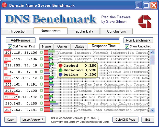

Bạn có thể dùng các máy chủ public DNS. Khởi đầu bằng việc tải xuống công cụ DNS Benchmark của GRC (find.pcworld.com/72403). Bạn sẽ nhận được tập tin DNSBench.exe với kích thước chỉ 170KB. Khởi chạy tập tin sẽ mở ra cửa sổ DNS Benchmark. Bạn nhấn chuột vào thẻ Nameservers và nút Add/Remove. Trong cửa sổ Edit DNS Server IPs, bạn nhấn chuột vào Build Custom Nameserver List. Trong hộp pop-up hiện lên, bạn nhấn chuột vào nút Build Custom List và đợi khoảng 40 phút để quá trình kết thúc. Khi danh sách máy chủ đã được liệt kê, bạn nhấn chuột vào Run Benchmark trên thẻ Nameservers.
Các máy chủ có thời gian phản hồi nhanh nhất sẽ cho chúng ta sự thực hiện tốt nhất. Ghi lại ba địa chỉ IP hàng đầu.
Công cụ DNS Benchmark miễn phí có thể giúp bạn tìm các máy chủ DNS có tốc độ nhanh nhất.
