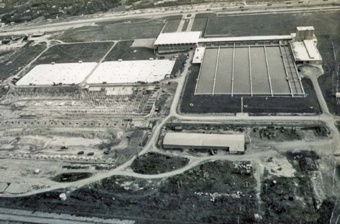

Bấy giờ, nhà máy nước Thủ Đức là nơi xử lý nước lớn nhất Đông Nam Á do Mỹ xây dựng, cung cấp đến 90% nước sạch cho hơn 4 triệu dân thành phố. Để xử lý, lọc nước sạch, nhà máy phải phụ thuộc hoàn toàn vào các loại hóa chất nhập từ Mỹ. Trong đó có ba loại chính là phèn, clo và vôi. Tuy nhiên, sau 30/4/1975, nguồn cung hóa chất để lọc nước bị đứt gãy còn nguyên liệu trong kho đủ dùng 1-2 tháng.
Theo quy trình, nước lấy từ sông Đồng Nai sẽ bơm vào 5 bể lắng dài 140 m chứa tổng cộng 65.000 m3, sau đó dùng phèn hòa tan để kết tủa bông cặn, chất dơ dưới đáy. Bước xử lý đầu tiên này giúp loại bỏ 80% tạp chất và tạo độ trong cho nước. Kế tiếp, nước được bơm qua bể chứa, dùng Clo để khử khuẩn, vi sinh. Bước cuối cùng là dùng vôi để trung hòa độ axit, nâng độ pH trong nước từ 6.3-6.5 lên 8.0 đạt tiêu chuẩn cho người sử dụng.
