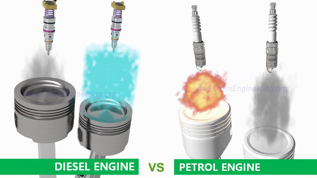

Trường hợp bơm nhầm xăng cho động cơ dầu
Trong động cơ dầu, hỗn hợp khí đốt khi bị phun tơi và nén ở áp suất cao sẽ tự phát nổ, bốc cháy, dãn nở và sinh công. Xăng là nhiên liệu có tỷ số nén thấp hơn dầu.
Vì vậy xăng sẽ tự phát nổ sớm, sinh công trước khi piston thực hiện xong hành trình đi lên. Điều này chắc chắn sẽ tạo áp lực đẩy ngược piston, gây cong thậm chí có thể làm gãy tay biên, trục khuỷu, động cơ hư hỏng hoàn toàn.
Thực tế, nếu bơm nhầm xăng vào xe máy dầu, dầu nặng hơn xăng nên lắng xuống dưới bình chứa và sẽ đi vào buồng đốt trước.
Xe vẫn hoạt động được một khoảng thời gian nhất định với lượng dầu còn xót lại. Nhưng khi hết dầu, các triệu chứng sẽ xảy ra rất nhanh, động cơ phát ra những tiếng đập mạnh, truyền động giật cục và ngừng hoạt động ngay lập tức.
Trường hợp bơm nhầm dầu cho động cơ xăng
Nhưng nếu có tình huống ngược lại thì sao?
Trong động cơ xăng, hỗn hợp khí đốt sẽ được kích nổ nhờ bugi đánh lửa. Dầu là nhiên liệu có tỉ số nén cao hơn xăng, không thể tự phát nổ trong buồng đốt của động cơ xăng. Thời điểm bugi đánh lửa chính là khi piston thực hiện xong hành trình đi lên. Vì vậy nếu hỗn hợp dầu xăng được kích nổ thành công cũng không gây tác động ngược lên piston, nguy hại ở mức thấp. Khi nhiên liệu đầu vào ngộp dầu, động cơ sẽ bị bỏ máy sau đó ngừng hoạt động vì khó nổ.
Thực tế, nếu bơm nhầm dầu vào xe máy xăng, dầu sẽ nhanh chóng đi vào buồng đốt. Xe chỉ hoạt động được một thời gian ngắn sẽ chết máy, có khi chỉ kịp khởi động, chưa kịp lăn bánh.
