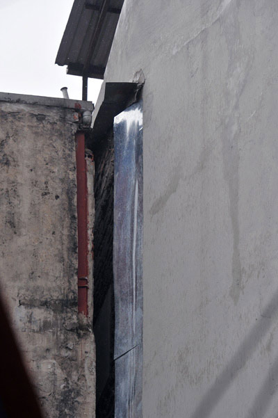

Được xây trên mặt bằng 17 m2, ngôi nhà 4 tầng ở quận Hai Bà Trưng (Hà Nội) đang nghiêng dần và có nguy cơ sụp đổ bất cứ lúc nào. Sáng 14/7, chính quyền phải rào chắn và mời đơn vị xử lư nghiêng lún đến gia cố khẩn cấp.

Khe hở ngày một rộng tại bức tường sau của ngôi nhà bà Dũng với hàng xóm. Khoảng trên cùng ước tính đă tách ra tới 20 cm.

Căn nhà bị nghiêng cao 4 tầng, một tum, thuộc số 2B nằm trong ngách 36, ngơ Chùa Liên Phái, phường Cầu Dền (Hai Bà Trưng, Hà Nội). Tại hiện trường, mép tường sau lưng nhà 2B đang tách dần khỏi tường của một ngôi nhà khác, đoạn há rộng nhất khoảng 20 cm. Mặt tiền tầng 4 đă đổ dần về phía nhà đối diện khiến cánh cửa sổ không mở hết được.
Khe hở ngày một rộng tại bức tường sau của ngôi nhà bà Dũng với hàng xóm. Khoảng trên cùng ước tính đă tách ra tới 20 cm. Ảnh: Hoàng Hà.

Về nguyên nhân nghiêng lún, qua khảo sát, UBND phường Cầu Dền cùng đại diện Pḥng Quản lư đô thị quận Hai Bà Trưng và đại diện Thanh tra xây dựng, xác định hộ bà Đỗ Thị Phúc tự ư cải tạo nhà ở không có giấy phép xây dựng và gây ảnh hưởng đến nhà bà Dũng liền kề.
UBND phường đă yêu cầu hộ bà Phúc phải chịu mọi kinh phí cho các giải pháp chống đỡ, gia cố, khắc phục ảnh hưởng do công tŕnh xây dựng của nhà ḿnh gây nên.
