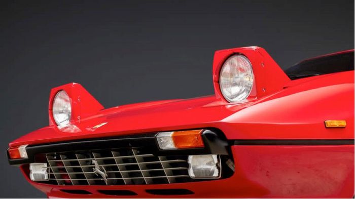

Một chiếc Ferrari 308 khoe cụm đèn pha bật lên cực ngầu. Ảnh: Josh Bryan
