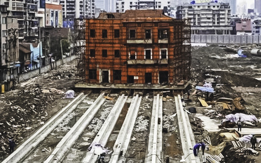

Tuy nhiên, phương pháp di dời tổng thể lại là một sự lựa chọn ưu tiên của nhiều nơi tại quốc gia này. Phương pháp này không chỉ giữ được sự nguyên vẹn của cấu trúc công trình mà nó còn giữ được diện mạo ban đầu và tính nguyên vẹn của giá trị lịch sử. Để dễ hình dung hơn thì phương pháp này về bản chất chính là nhấc công trình kiến trúc ban đầu lên và kéo nó tới một vị trí mới mà không gây ra bất kỳ hư hại nào cho công trình kiến trúc đó.

Quá trình đầu tiên trong công việc này là đổ một khung gầm chắc chắn và vững chắc cho tòa nhà ban đầu, đây thường là kết cấu bê tông cốt thép. Phần móng của tòa nhà ban đầu sẽ bị cắt bỏ, và cấu trúc còn lại sẽ được gắn chặt vào khung xe và được gia cố bằng công nghệ nhựa epoxy. Sự gia cố này làm cho công trình ban đầu trở thành một tổng thể không dễ bị phân tán và biến nó thành "một cái hộp" có thể kéo đi.
Ngoài việc ổn định cấu trúc tòa nhà ban đầu, việc dịch chuyển này đòi hỏi một đường ray và những con lăn chắc chắn, trơn tru giữa điểm đầu và điểm cuối. Sau đó, dưới lực kéo của các thiết bị hiện đại, công trình sẽ được chuyển động với tốc độ không đổi và di chuyển đến vị trí đã định trước. Ngoài ra, phần móng cố định cũng được thi công đồng thời tại vị trí đã xác định trước, cho phép di dời công trình vào vị trí khi đến nơi.
Tuy nhiên, địa hình không phải lúc nào cũng bằng phẳng, một khi có sự sai lệch nhỏ về lực ở các góc và dốc, công trình có thể lao ra khỏi đường ray và trực tiếp bị phá hủy.
Theo đó, các kỹ sư đã phải thay đổi kích thước của con lăn và rãnh móng tùy thuộc vào từng đoạn địa hình, và lực kích phải lớn hơn tổng tải trọng của công trình.
Cuối cùng, ba tòa nhà cổ đã đến đích an toàn sau khi rẽ 13 khúc cua với tổng đoạn đường là 1256,02 mét trong suốt cuộc "di cư" kéo dài 5 tháng.

Năm 2020, tòa nhà 100 năm tuổi nặng 2.600 tấn ở Tế Nam, Sơn Đông, Trung Quốc cũng đã được dịch chuyển ngoạn mục 50 mét về phía đông, sau đó quay 20 độ và di chuyển về phía bắc 26 mét. Toàn bộ quá trình dịch chuyển tòa nhà chỉ mất 82 phút. Trước khi di chuyển tòa nhà, vị trí ban đầu đã được gia cố và nâng lên 1,65 mét, sau đó được đặt trên rơ moóc mô-đun tự hành (SPMT) - một loạt thiết bị vận chuyển hậu cần siêu lớn với bộ phận lái riêng được phát triển từ rơ-moóc mô-đun thủy lực, cung cấp các giải pháp hậu cần kỹ thuật cho việc vận chuyển tổng thể siêu lớn, siêu dài và hàng hóa quá khổ không dễ tách rời và vận chuyển.
Hay gần đây hơn, ngày 8/7 vừa qua, tòa nhà 100 năm tuổi ở Thượng Hải đã được di chuyển sang một vị trí khác bằng cách sử dụng rãnh trượt và đẩy trong dự án tôn tạo. Công trình này nặng 3.800 tấn và là tòa nhà lớn nhất, nặng nhất được dịch chuyển ở thành phố này.
