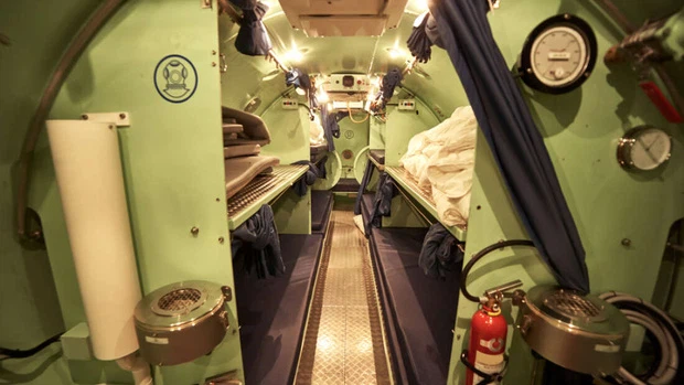

Kỹ thuật này đòi hỏi người lặn luôn sống trong điều kiện có áp suất lớn, cho đến khi các mô trong cơ thể cân bằng với hỗn hợp khí thở, trong một lượng lớn thời gian. Các thợ lặn sẽ phải bước vào khu vực có áp suất cao trước (ở trên cạn), sau đó mới xuống nước bằng khoang lặn. Khi cơ thể đạt trạng thái bão hòa theo áp suất độ sâu cần xuống, họ sẽ phải sống ở đó, hít thở oxy và heli trong hàng tuần, cho đến khi hết nhiệm vụ và bắt đầu quá trình giảm áp.
Kỹ thuật lặn sâu
Nghe thì đơn giản, nhưng đó là một cuộc sống hết sức mệt mỏi và áp lực cũng rất kinh khủng. Việc phải hít thở hỗn hợp khí không giống bình thường sẽ khiến cơ thể ớn lạnh, cùng với đó là vô số những biến chứng khi phải tiếp xúc với áp suất cao trong thời gian dài, và rủi ro tử vong cũng không hề nhỏ. Bởi vậy, có rất nhiều quy định liên quan đến kỹ thuật này, nhằm giảm thiểu rủi ro. Nhưng dẫu vậy, đây vẫn nằm trong số những công việc đòi hỏi chuyên môn cực cao trên thế giới, với chỉ 336 thợ lặn đảm nhận tại Mỹ vào năm 2015 mà thôi.

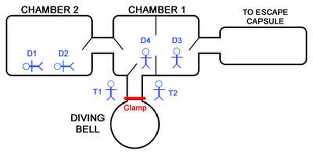

Đó là ngày 5/11/1983, một ngày bảo trì như thường lệ với giàn khoan Byford Dolphin. 4 thợ lặn trở về, bước vào khoang áp suất. Nó bao gồm khoang 1 - nơi Edwin Coward và Roy Lucas, và khoang 2 - nơi Bjørn Bergersen và Truls Hellevik vừa trở về sau ca làm.
Buồng lặn được kết nối với khoang một, vận hành bởi 2 nhà bảo trì William Crammond và Martin Saunders.
Sơ đồ các khoang áp suất, bao gồm khoang (chamber) 1, 2, buồng lặn (diving bell), khoang thoát hiểm (escape capsule). khóa (clamp)
Nhìn chung, áp suất tại các khu vực này phải luôn giữ ở mức cân bằng, nhằm đảm bảo cho buồng lặn có thể tách ra dễ dàng. Các nhà bảo trì chịu trách nhiệm cho việc này, trong đó phải tuân thủ các quy trình nghiêm ngặt, gồm 5 bước:
1. Cửa buồng lặn phải đóng.
2. Áp suất trong buồng lặn tăng lên để đóng kín cửa.
3. Cửa khoang 1 đóng lại khỏi khoang kết nối.
4. Khoang kết nối giảm áp.
5. Khóa được mở ra, thả buồng lặn.
