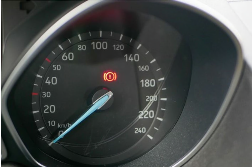

Hệ thống phanh được xem là “lá chắn an toàn” quan trọng bậc nhất trên ô tô. V́ vậy, đèn báo phanh sẽ không tự nhiên phát sáng nếu mọi thứ vẫn vận hành b́nh thường.
Thực tế tại Việt Nam cho thấy không ít tài xế có thói quen bỏ qua hoặc chần chừ xử lư đèn cảnh báo, để rồi phải đối mặt với chi phí sửa chữa cao hoặc thậm chí là những sự cố nguy hiểm. Dưới đây là những nguyên nhân thường gặp nhất khiến đèn báo phanh bật sáng mà chủ xe cần đặc biệt lưu ư.

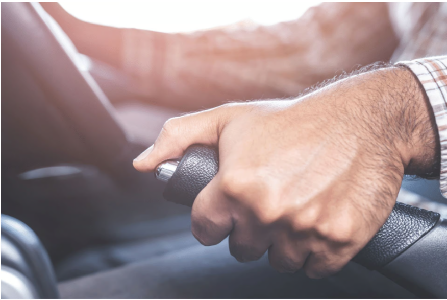

Trường hợp đơn giản nhất là phanh tay chưa được nhả hoàn toàn. Dù xe sử dụng phanh tay cơ khí truyền thống hay phanh tay điện tử, chỉ cần hệ thống phát hiện phanh đang ở trạng thái kích hoạt, đèn báo phanh màu đỏ sẽ xuất hiện. Với phanh tay điện tử, chức năng tự nhả khi đạp ga đôi khi không hoạt động do lỗi cảm biến hoặc điện áp yếu, khiến xe di chuyển trong t́nh trạng phanh chưa được giải phóng hoàn toàn. Việc này làm tăng ma sát và nhiệt, lâu dài có thể gây cong vênh đĩa phanh, cháy má phanh hoặc hư hỏng các chi tiết liên quan.

Nhiều chủ xe tại Việt Nam có thói quen coi nhẹ đèn cảnh báo, dẫn đến hậu quả là chi phí sửa chữa đội lên gấp nhiều lần Ảnh: Tire Plus

Quên hạ hoặc hạ nửa vời phanh tay là nguyên nhân phổ biến nhất khiến đèn báo phanh bật sáng. Ảnh: The Brake Report
