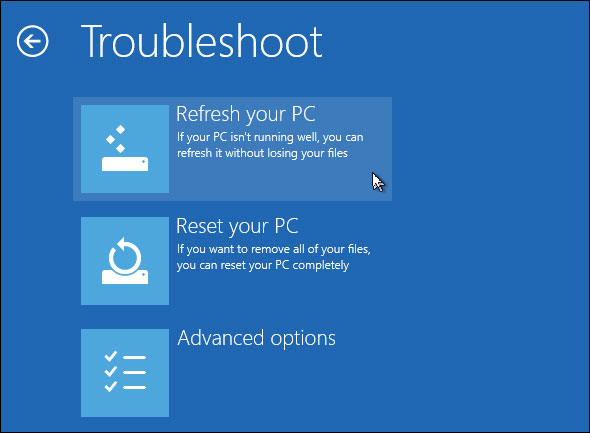

Sau 2 phương pháp trên, nếu máy tính Windows 8 của bạn vẫn không khởi động được như thông thường, có thể bạn sẽ muốn reset máy về trạng thái ổn định trước đây. Để ý rằng nếu tiến trình khởi động thất bại, bạn sẽ thấy có sự xuất hiện của cửa sổ bên dưới.
Nếu không bạn có thể cho đĩa cài hoặc USB boot vào máy và truy cập vào trang Troubleshoot. Trên màn hình Troubleshoot, bạn chọn Refresh your PC để reset các tập tin hệ thống của PC về trạng thái mặc định. Tất nhiên bạn cũng có thể cài mới lại hoàn toàn hệ điều hành nhưng tính năng Refresh của Windows 8 cho hiệu quả tương tự nhưng thời gian nhanh hơn nhiều.
