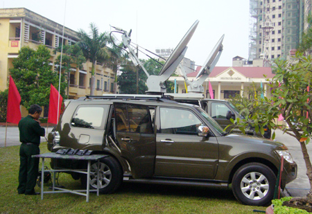

Xe VSAT VCD cơ động, bảo đảm truyền dẫn các tín hiệu truyền hình, thoại, truyền số liệu qua vệ tinh địa tĩnh Vinasat 1
