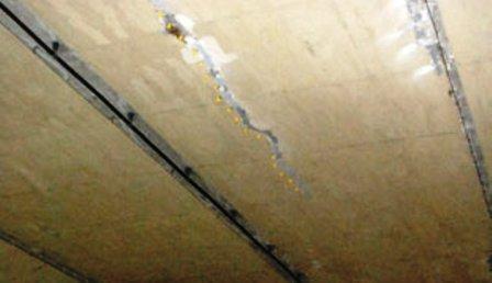

- Trong thời gian hạn chế lưu thông qua hầm dìm Thủ Thiêm để duy tu, bảo trì, trên nóc hầm có hiện tượng thấm nước.
Tại đây PV Kienthuc.net.vn ghi nhận, trên nóc hầm có nhiều vết ố đen, vết keo trám trét chạy ngang dọc và nhiều nút nhựa gắn vào đốt hầm.
Nhiều dấu hiệu “lạ” trong đường hầm vượt sông Sài Gòn.
Quan sát kỹ, chúng tôi còn phát hiện nước đọng thành giọt ở một số vị trí trên nóc hầm Thủ Thiêm.
Để làm rõ những gì ghi nhận được, chúng tôi đã liên hệ với Ban quản lý Đầu tư xây dựng công trình giao thông đô thị TP.HCM và được đại diện Ban giám đốc cho biết sẽ sớm có phản hồi về hiện tượng này.
Hầm dìm vượt sông Sài Gòn (thuộc dự án đại lộ Đông Tây - TP.HCM) được đánh giá là hầm hiện đại nhất Đông Nam Á và đưa vào sử dụng từ tháng 11/2011.

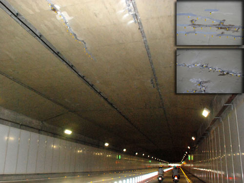

Nhiều vết trám trét tập trung chủ yếu tại một đốt hầm nằm gần giữa thân hầm dìm. Theo một chuyên gia, đây có thể là những vết nứt trên nóc hầm và đã được xử lý chống thấm bằng keo
Sáng 6-8, ghi nhận của chúng tôi tại đường hầm sông Sài Gòn cho thấy nóc hầm có dấu vết sửa chữa. Các vết trám trét trên nóc hầm chạy loằng ngoằng theo chiều dọc hoặc chiều ngang, có vết dài gần 2 m, có vết ngắn chỉ vài chục centimet.
Đa số các vết trám trét tập trung chủ yếu tại các đường nằm ngang trên nóc hầm. Quan sát bằng mắt thường, những đường này có hình dạng tương tự mép nối giữa 2 khối bê tông.
Một số vết trám trét ở nóc hầm trong đường hầm sông Sài Gòn
(ảnh chụp ngày 6-8). Ảnh: ÁNH NGUYỆT - TẤN THẠNH
Đặc biệt, chạy viền theo các vết trám trét còn có những vật thể nhỏ, ngắn, màu vàng, hình lục giác được cắm chặt vào nóc hầm. Quanh những vật thể màu vàng này còn “mọc” lên những đám tơ màu trắng mịn như bông gòn. Khi phóng to hình ảnh, chúng tôi nhận thấy sự hiện diện của một số vật thể có hình dạng tương tự giọt nước hoặc giọt keo quanh các vết trám trét.
Theo quan sát, những vết trám trét này tập trung chủ yếu tại một đốt hầm nằm gần khoảng giữa thân hầm dìm. Một chuyên gia cho biết những vết trám trét trên có thể là những vết nứt trên nóc hầm và đã được đơn vị liên quan xử lý chống thấm bằng keo. Theo Trung tâm Quản lý Đường hầm sông Sài Gòn, hầm vượt sông này vừa được bảo trì theo định kỳ.
Để giải tỏa nghi vấn quanh những vết trám trét rất mới đó, chúng tôi đã liên lạc với nhà thầu thi công hầm (Obayashi - Nhật Bản) nhưng đơn vị này cho biết họ không có quyền phát ngôn. Chúng tôi cũng đã liên hệ với đại diện chủ đầu tư dự án là Ban Quản lý Đầu tư xây dựng công trình giao thông đô thị TPHCM để tìm hiểu sự việc. Tuy nhiên, ông Lương Minh Phúc, trưởng ban, chưa có thông tin phản hồi.
