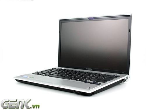

Với cái giá khoảng 2000 USD cho một laptop thì không thể gọi là rẻ. Nhưng nếu laptop đó thuộc dòng Z series của Vaio thì lại là chuyện khác. Vậy chiếc laptop này khác biệt thế nào so với người anh em có giá 4700 USD của nó?
Lần này là sản phẩm có tông màu bạc, giá “mềm” hơn với chỉ 2000 USD. Tất nhiên, với phiên bản “giảm giá”, phần cứng của VPC-Z13B7E/S (số hiệu của máy) sẽ hạ xuống đôi phần. Không còn CPU Core i7 mạnh mẽ hay ổ cứng SSD, thậm chí ngay cả ổ đĩa quang cũng bị loại trừ, độ phân giải của máy chỉ còn 1600 x 900 (WSXGA+). Tuy nhiên, máy vẫn có khả năng chống chói.

Màn hình WSXGA+ với độ phân giải 1600x900 có thể còn chút thua thiệt ở khả năng hiển thị màu, nhưng lại vượt trội về độ sáng. Hơn nữa, nó vẫn giữ được khả năng chống chói cũng như góc nhìn tốt. Với một vi xử lý Core i5 – 460M, máy vẫn rất mạnh mẽ, điểm trừ nằm ở ổ cứng Toshiba, mất đi ổ cứng SSD RAID 0, tốc độ làm việc của máy giảm đến 50% chưa kể đến tiếng ồn phát ra do tốc độ quay của nó.
Không có khả năng truy cập 3G, cũng không có ổ đĩa quang (vô hình chung lại tăng độ chắc chắn cho thân máy). Một lợi thế khác so với người anh em cùng series là ở khả năng tiết kiệm năng lượng của mình. Cho những ai muốn có một laptop hạng nhất với độ phân giải cao nhưng không thể chịu được cái giá 4700 USD, VPC-Z13B7E/S là một sự lựa chọn rất hợp lý.
