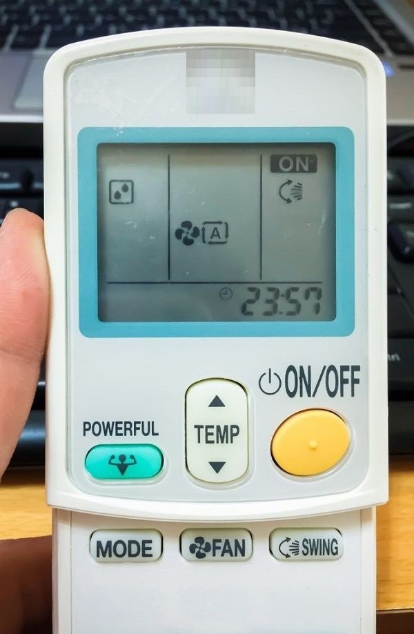

MODE: Chọn chế độ máy chạy.
FAN: Chỉ cho quạt gió hoạt động.
FAN SPEED: Chức năng chọn chế độ quạt. Thông thường sẽ có 4 chế độ khi bạn lựa chọn ký hiệu này: mạnh – vừa – yếu – tự động.
Các chế độ của quạt gió trên máy điều hòa nhiệt độ.
AIR SWING: Chọn hướng gió thổi hoặc chọn chế độ tự động đảo hướng gió lên xuống. POWERFUL: Chức năng làm lạnh nhanh. Chế độ này sẽ làm căn phòng lạnh nhanh hơn khi mới bật máy.
ECONO: Chế độ tiết kiệm điện.
Trong quyển hướng dẫn sử dụng điều hòa nhiệt độ, bạn có thể tìm hiểu được khá nhiều chức năng của những biểu tượng khác nhau.
SLEEP: Chế độ ngủ. Khi đặt chế độ này máy sẽ tự động làm tăng nhiệt độ phòng lên 29-30 độ C khi về sáng, giúp cơ thể dễ chịu hơn và đảm bảo sức khỏe hơn trong khi ngủ, tiết kiệm điện hơn.
TIMER: Chức năng hẹn giờ. Ngay sát nút TIMER nếu nhấn nút ON bạn có thể chỉnh thời gian hẹn bật từ 1 – 12h, sau đó nhấn nút SET để nhớ cài đặt vừa rồi hoặc nhấn nút CANCEL để xóa chế độ hẹn giờ bật.
Cài đặt chức năng hẹn giờ tắt (Chế độ này cài khi máy đang hoạt động): Chọn nút OFF và điều chỉnh giờ cần điều hòa tắt, sau đó nhấn nút SET để nhớ hoặc hấn nút CANCEL để xóa chế độ hẹn giờ tắt.
