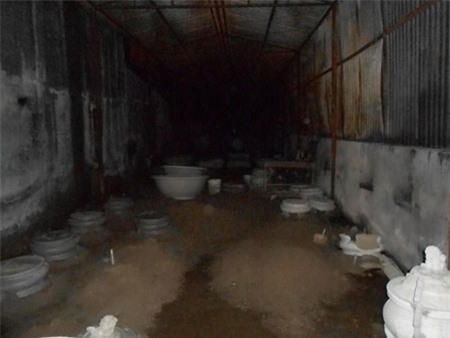

Tìm về xưởng giày da tại thôn Đại Hoàng 2, xã Tân Dân - nơi xảy ra vụ cháy kinh hoàng xảy ra vào ngày 29.7.2011 khi trời đã nhá nhem tối. Tiếp chúng tôi là ông Vũ Thanh Tùng, người nhà đối diện nơi xảy ra vụ việc. Từ khi vụ hỏa hoạn diễn ra dẫn đến chết người, nhà xưởng đó bị bỏ hoang, thấy “phí” quá nên ông Tùng đã mượn tạm để làm chỗ chứa chậu cây cảnh và mái bờ-rô. Theo quan sát của PV, khu nhà xưởng bây giờ tối tăm, ẩm thấp, bởi những đống cát và mùi xi măng trộn lẫn vào nhau.
Khu nhà xưởng sau khi bị cháy.

Dẫn tôi sang bên xưởng may trước kia và bây giờ là nơi để vật liệu làm chậu cây cảnh, ông Tùng nói: “Toàn bộ nhà xưởng đều được bao bọc kín bằng tôn lạnh, có làm chống nóng bằng trần nhựa. So với 2 năm về trước thì nhà xưởng này vẫn thế, không bất cứ một ai dám động đến vì họ sợ bị báo oán.
Năm ngoái, mưa bão đã thổi bay mất mấy tấm tôn ở phía dưới của nhà xưởng khiến bây giờ nó trở lên dột nát. Hôm xảy ra vụ cháy, vì ở đối diện nên tôi đã chứng kiến sự việc từ đầu tới cuối. Hôm ấy (ngày 29.7.2011) vào cuối buổi chiều có 2 anh thợ hàn leo lên phía đầu mái nhà xưởng để hàn dây chống sét, những hạt lửa khi hàn bắn ra đã rơi vào bên trong tấm nhựa chống nóng gây cháy tấm xốp rồi rỏ xuống phía trong nhà xưởng gây cháy các vật dụng. Vì cháy bắt đầu từ cửa, trong xưởng lại toàn đồ dễ cháy nên ngọn lửa nhanh chóng lan nhanh, ép các công nhân chạy ngược vào trong. Những người chết phần lớn do bị ngạt khí chứ không phải bị chết cháy”.
