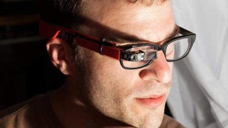

Một đội kỹ thuật ở trang web catwig.com đã tháo rời (và rất ấn tượng khi có thể lắp lại) kính Google Glass, và đã lắp vào một cặp kính thuốc để thử nghiệm. Gọng kính Glass hoàn toàn phù hợp với kính thuốc đã được dùng trong việc thử nghiệm.

Tuy nhiên khi lắp vào tròng kính thuốc thì Kính vẫn hoạt động được nhưng hơi “dưới chuẩn”, theo như Catwig, nguyên nhân phát sinh từ cảm biến gần đầu (head proximity sensor) không hoạt động tin cậy khi đặt gần tròng kính.
