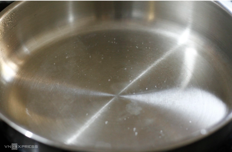

Không phải do chảo mà do chưa đủ nhiệt
Khi chiên món ăn bị sát (dính) đáy, nhiều người cho rằng do chảo không có lớp chống dính hoặc chảo chống dính dùng lâu ngày đã bong tróc. Nguyên nhân cốt lõi thường do chảo chưa đủ nhiệt, thức ăn dễ bám dính đáy chảo. Theo kinh nghiệm dân gian khi chiên rán nên ‘Đun nóng chảo mới cho dầu mỡ, dầu mỡ nóng mới cho thức ăn’.
Trong vật lý, việc này liên quan đến hiệu ứng Leidenfrost. Khi bề mặt chảo đủ nóng sẽ tạo một lớp hơi mỏng giữa đáy chảo và món ăn giống như lớp cách nhiệt, giúp thực phẩm "lướt" trên chảo mà không bị dính đáy. Ban đầu, cần đun nóng chảo từ từ cho nhiệt độ lan đều. Sau đó, kiểm tra bằng cách nhỏ vài giọt nước, nếu thấy còn xèo xèo, bốc hơi là chưa đạt. Nếu giọt nước "nhảy múa" thành các giọt tròn nhỏ, lăn đều khắp bề mặt không bị vỡ là đã đạt nhiệt độ lý tưởng để chống dính. Nếu nước bốc hơi mạnh ngay lập tức là đã quá nóng, nên hạ lửa trước khi thêm dầu.
Giọt nước nhảy múa lăn tròn nhỏ là đạt độ nóng.
