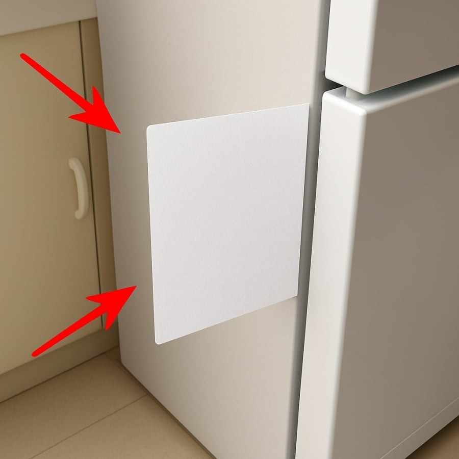

Một mẹo nhỏ nhưng cực kỳ hiệu quả để phát hiện vấn đề này là dùng một tờ giấy kẹp vào cửa tủ lạnh. Cách làm này đã được chuyên gia điện lạnh khuyến nghị vì đơn giản, không tốn chi phí mà vẫn mang lại kết quả chính xác.
Hướng dẫn kiểm tra gioăng cửa tủ bằng tờ giấy
Để thực hiện bài kiểm tra, bạn chỉ cần một tờ giấy trắng thông thường (loại A4 hoặc giấy in):
Chuẩn bị: Gấp đôi tờ giấy để tăng độ dày, giúp dễ kiểm tra lực kẹp. Tủ lạnh nên ở trạng thái đóng bình thường, không quá tải thực phẩm.
Thử nghiệm: Mở cửa tủ, đặt tờ giấy giữa phần gioăng và thành tủ sao cho một nửa nằm bên trong, nửa còn lại bên ngoài, rồi nhẹ nhàng đóng cửa lại.
Kéo giấy: Từ từ kéo tờ giấy ra ngoài.
Nếu giấy bị giữ chặt, khó kéo hoặc rách: gioăng vẫn hoạt động tốt, đảm bảo độ kín.
Nếu giấy trượt ra dễ dàng, không có lực cản: có thể gioăng đã lỏng, nứt hoặc hở, khiến hơi lạnh thoát ra ngoài.
Lặp lại thao tác này tại nhiều vị trí xung quanh cánh cửa – phía trên, dưới và hai bên – để kiểm tra toàn bộ hệ gioăng.
