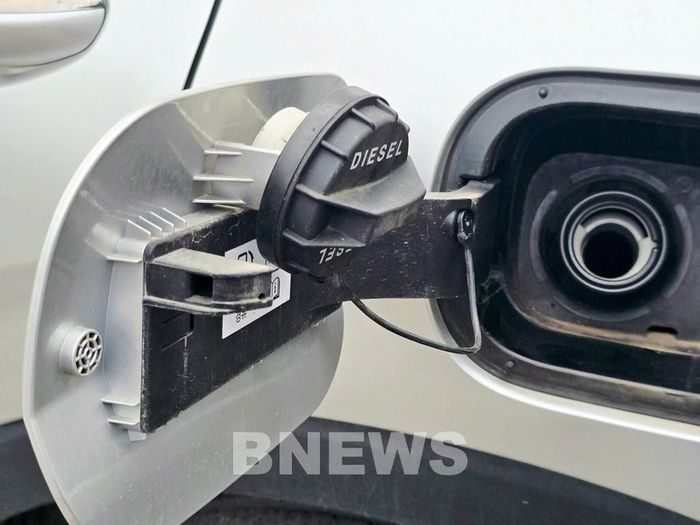

Gá treo nắp bình xăng, dầu. Ảnh: Phú Vinh/BNEWS/TTXVN
Trên thực tế, hầu hết các xe ô tô hiện đại đều đã tích hợp móc giữ nắp xăng ở mặt trong của nắp bình. Chỉ cần quan sát kỹ, bạn sẽ thấy một cái móc nhựa nhỏ – nơi bạn có thể treo nắp xăng tạm thời trong lúc tiếp nhiên liệu, tránh tình trạng nắp bị rơi xuống đất, trầy xước hoặc thất lạc.
