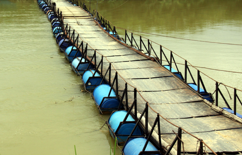

Trăn trở sau những cái chết của người làng khi vượt sông, một nông dân ở Quảng Nam đã bỏ hơn 300 triệu đồng mua vật liệu rồi tự làm cầu phao cho hàng nghìn lượt người qua lại mỗi ngày.
Cây cầu được ông Lê Tất Dũng làm qua sông Vu Gia dài 78 m, tải trọng 1 tấn. Ảnh: Tiến Hùng.

Ngày hôm sau, ông mời dân làng đến họp xin ý kiến về việc tự nguyện bỏ tiền làm cầu. Được người dân hưởng ứng, lão nông kiêm thợ cơ khí bắt tay thiết kế bản vẽ rồi gửi lên chính quyền địa phương xin phép. “Tôi sống một mình nên nhà lúc nào làm cũng được, việc có cây cầu đi lại cho người dân là cấp bách. Có sẵn tiền, tôi chạy ra Đà Nẵng mua thùng phuy, sắt, dây cáp… rồi một mình làm”, người đàn ông vẫn được dân làng gọi với cái tên thân mật “Dũng Bồ Tát” nói. 3 tháng sau, cây cầu phao chắc chắn dài 78 mét, rộng 2 mét hoàn thành.
Ông Dũng làm thêm lan can hai bên để đề phòng tai nạn. Ảnh: Tiến Hùng.

Cây cầu phao do ông Dũng làm khá đặc biệt. Hai đầu cầu, ông đổ các trụ bêtông vững chắc để nối hệ thống dây cáp kéo căng khiến cầu không bị uốn cong bởi dòng nước. Phía dưới mỗi hàng ngang, thay vì thông thường chỉ làm 2 thùng phuy, ông Dũng dùng tới 4 thùng được hàn chặt với nhau để giữ cầu cân đối. Ngoài ra, ông còn thiết kế lan can bằng dây cáp để tránh tai nạn mà theo ông rất ít cầu phao hiện giờ làm như vậy.
“Nó có tải trọng gần một tấn, đến mùa mưa lũ, chỉ dùng tời kéo vào bờ. Cơn lũ đi qua thì lắp lại, tiện lắm. Bây giờ bà con không phải lụy đò nữa, đi ra đồng chạy xe máy bon bon đến ruộng”, ông Nguyễn May, Trưởng thôn Phú Lộc (xã Đại An) nói. Ông May từng ngã xuống nước khi đi qua đoạn sông này lúc chưa có cầu và may mắn được người dân cứu vào bờ.
