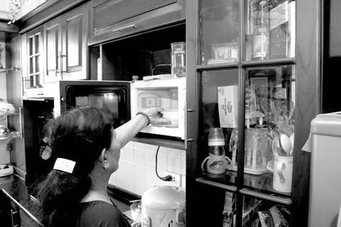

Nếu đặt tivi hoặc đài radio gần lò vi sóng thì khi bật cho lò chạy các mạch điều khiển và sóng viba phát ra từ lò có thể gây nhiễu sóng radio và sóng tivi.
Hỏi: Tôi để một chiếc đài và tivi trong nhà bếp để tiện theo dõi tin tức, nhưng mỗi lần bật lò vi sóng thì cả đài và tivi đều có tiếng loạt xoạt, hình ảnh bị nhiễu. Nguyên nhân do đâu? - Lê Trần Hiếu (Trung Yên, Hà Nội).
KS Trương Văn Hùng, Trung tâm kỹ thuật điện Hùng Lâm tư vấn: Nếu đặt tivi hoặc đài radio gần lò vi sóng thì khi bật cho lò chạy các mạch điều khiển và sóng viba phát ra từ lò có thể gây nhiễu sóng radio và sóng tivi. Tương tự, nếu đặt tivi hoặc radio gần ổn áp, thì các mạch điều khiển của ổn áp cũng gây nhiễu sóng tivi và sóng radio.
Ngược lại, tivi cũng có thể gây ra những cảm ứng ảnh hưởng không tốt, khiến cho hoạt động của ổn áp mất ổn định. Khoảng cách nên có giữa tivi, radio và lò vi sóng hoặc ổn áp phụ thuộc vào công suất của thiết bị đó. Đối với những loại ổn áp có công suất vừa phải, phục vụ sinh hoạt gia đình, thì chỉ cần đặt cách tivi khoảng từ 1 - 2m. Lò vi sóng nên đặt cách tivi, radio khoảng 2 - 3m và không nên đặt đối diện trước mặt vị trí lò phát sóng.
