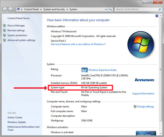

Để xem liệu bạn đang chạy Windows 32-bit hay 64-bit, hăy kiểm tra thông tin hệ thống của bạn. Trong Windows 7, nhấp Start > nhấp chuột phải vào Computer > chọn Properties. Trong Windows 8, nhấp vào Search charm > gơ system > nhấn Settings. Trong phần System, t́m trường System type để trả lời cho câu hỏi của bạn.
Nếu bạn đang chạy phiên bản 32-bit của Windows, bạn có thể chạy chương tŕnh đó. Bấm chuột phải vào tập tin .exe (hoặc shortcut tới tập tin .exe) và chọn Properties. Nhấp vào tab Compatibility > tích vào hộp kiểm Run this program in compatibility mode for và chọn một tùy chọn thích hợp. Sau đó thử khởi chạy nó lần nữa.
