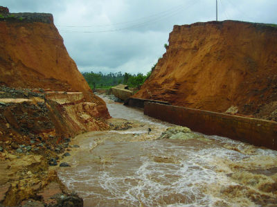

Khoảng 3h30 ngày 12/6, đập tràn thủy điện Ia Krel 2 (nằm trên địa bàn làng Bi, xã Ia Dom, huyện biên giới Đức Cơ, tỉnh Gia Lai) do Công ty Cổ phần Công nghiệp và Thủy điện Bảo Long - Gia Lai đầu tư xây dựng bị vỡ khiến nhiều người hoảng sợ, hàng trăm ha hoa màu bị nhấn chìm trong nước.
Hiện trường vụ vỡ đập ở Gia Lai
“Vỡ đập không phải do chất lượng công trình”?
Thủy điện Ia Krel 2 có 2 tổ máy, công suất 5,5 MW, tổng vốn đầu tư công trình là 120 tỷ đồng; được xây dựng từ cuối năm 2009, nằm trên suối Đôi, đang trong quá trình tích nước, chờ chạy thử máy. Thời điểm vỡ đập, nhiều người dân đang làm rẫy quanh suối bất ngờ bị nước từ đập thủy điện Ia Krel tràn xuống, cuốn trôi rất xa.
Xa hơn, một diện tích lớn cao su của hai đội sản xuất 20, 21 (Cty Cao su 72 thuộc Binh đoàn 15, Bộ Quốc phòng) cũng bị nước bao vây. Rất may, do nước về vào buổi sáng nên nhiều người dân đã kịp chạy lên đường lớn, nhiều người khác phải leo lên cây chờ lực lượng chức năng đến cứu hộ.
Theo thống kê ban đầu của UBND tỉnh Gia Lai, tính đến thời điểm này chưa phát hiện có thiệt hại về người nhưng có 69 ngôi nhà bị ngập một cây cầu đang thi công bị trôi và hàng chục hécta hoa màu bị ngập. Trong báo cáo nhanh ngày 13/6, ông Lê Vinh - Giám đốc Sở Xây dựng Gia Lai – cho biết: Đập thủy điện Ia Krel 2 bị vỡ một đoạn thân đập khoảng 40m, bề mặt đập xuất hiện 3 vết nứt ngang, một số điểm sụt lún bề mặt đập. Vào thời điểm xảy ra sự cố mực nước ở hồ thấp hơn mực nước chết. Do đó, nguyên nhân dung tích nước vượt quá thiết kế được loại trừ.
Ông Bách Đức Quang - Giám đốc Cty CP Công nghiệp và Thủy điện Bảo Long Gia Lai (chủ đầu tư công trình thủy điện Ia Krel 2) cho biết: “Vỡ đập do sự cố chứ không phải do chất lượng công trình không đảm bảo. Có thể do quá trình thi công đập có nhiều xe công trình có trọng tải lớn di chuyển trên thân đập làm rạn nứt phần trần cống dẫn đến sụt lún và xảy ra sự cố”.
Nguyên nhân chính xác gây vỡ đập thủy điện Ia Krel 2 tiếp tục được Bộ Công Thương xác định, điều tra, làm rõ.
