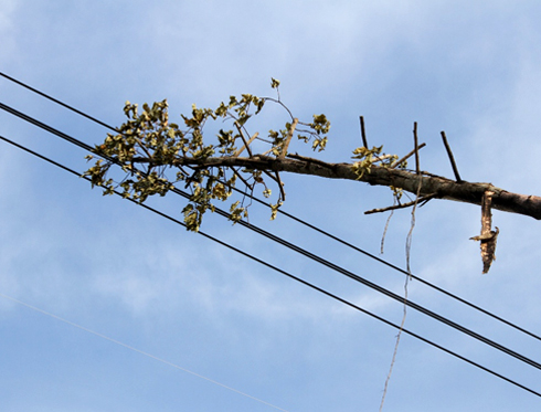

Năm thứ 18: "Chết" điện toàn miền Nam, chỉ v́ một cây dầu
Một cây dầu vướng phải đường dây, mọi hoạt động tại 22 tỉnh thành bị đ́nh trệ nhiều giờ
Lúc 14 giờ 19 phút ngày 22.5 đă xảy ra sự cố trên đường dây 500 kV Di Linh (Lâm Đồng) - Tân Định (B́nh Dương), gây mất điện toàn bộ 22 tỉnh, thành khu vực miền Nam
Sự cố xảy ra trong lúc truyền tải công suất cao làm mất liên kết hệ thống điện (HTĐ) 500 kV bắc - nam, gây nhảy tất cả các tổ máy phát điện trong hệ HTĐ miền Nam, dẫn tới HTĐ miền Nam mất điện toàn bộ (lượng điện bị hụt do sự cố gây ra khoảng 9.400 MW).
Cụ thể khoảng 13 giờ 40 ngày 22.5, chiếc xe cẩu 61P-3745 do tài xế Ngô Tấn Thào (ngụ B́nh Dương) điều khiển trong lúc nâng cây dầu tại P.Ḥa Phú, TP.Thủ Dầu Một đă gây ra sự cố. Ghi nhận tại hiện trường cho thấy chiếc xe cẩu đă nâng cây dầu có chiều cao khoảng hơn 15 m, đường kính ở phần gốc khoảng 15 cm để đưa vào khu vực thành phố mới B́nh Dương trồng th́ chạm vào đường dây điện. Xe cẩu đă bị lực lượng chức năng lập biên bản và tạm giữ.
Trong thông cáo báo chí gửi đi chiều cùng ngày, Tổng công ty điện lực TP.HCM (EVN HCMC) gửi lời … xin lỗi đến khách hàng do sự cố mất điện này. Nguyên văn lời ông Trần Quóc Lẫm, phó Tổng giám đốc EVN HCM: “Về mặt nguyên tắc, ngành điện khi cắt điện phải báo trước 1 tuần, nếu không bao trước sẽ phải đền bù thiệt hại cho khách hàng, nhưng đây là sự cố bất khả kháng nên không thể báo trước, chỉ mong khách hàng thông cảm”
