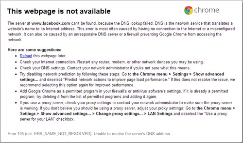

Lỗi DNS
Với lỗi này, tŕnh duyệt Internet Explorer sẽ hiện thông báo "Internet Explorer cannot display the webpage" khi một trang web không truy cập được, trong đó có thể do lỗi từ DNS. C̣n tŕnh duyệt Google Chrome th́ rơ ràng hơn, ngoài ḍng thông báo "This webpage is not available", bạn c̣n dễ dàng nhận diện lỗi DNS qua thông tin "because the DNS lookup failed".
Thông báo lỗi truy cập web do DNS.
Mặc định, máy tính sử dụng hệ thống DNS của nhà cung cấp dịch vụ để nhận diện các địa chỉ web nhập vào, nhưng có những địa chỉ bị loại bỏ khỏi hệ thống DNS này, khiến người dùng không truy cập được, như www.facebook.com. Để xử lư, bạn có thể sử dụng một hệ thống DNS khác, của Google là 8.8.8.8/8.8.4.4. Ví dụ trên Windows 7, bạn nhấn chuột phải vào biểu tượng Internet dưới góc phải màn h́nh, chọn Open Network and Sharing Center, sau đó Change adapter settings. Nhấn chuột phải lên biểu tượng card mạng đang dùng kết nối Internet (dùng mạng dây thường là Local Area Connection, c̣n dùng Wi-Fi thường là Wireless Network Connection), chọn Properties, nhấn đôi chuột vào Internet Protocol Version 4 trong danh sách "The connection users the following items". Trên cửa sổ hiện ra, bạn đánh dấu chọn vào "Use the following DNS server address", nhập địa chỉ DNS chính vào ô "Preferred DNS server". Thông thường, một hệ thống DNS sẽ có thêm địa chỉ DNS phụ, bạn nhập vào ô Alternate DNS server.
