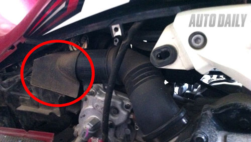

1. Lỗ hút khí quá nhỏ
Nguyên nhân: trên Nouvo LX, lỗ hút khí vào động cơ được thiết kế quá nhỏ so với động cơ dung tích 135cc. Phần lỗ hút khí ở ngách lại bị bít bởi một tấm cao su, nên đường gió vào lại càng trở nên chật hẹp.
Đường hút khí bị chắn bởi một lớp cao su cản trở lấy gió vào.
Phần cung cấp khí qua bộ lọc khí không đạt đủ lưu lượng để cho máy vận hành ở tốc độ cao. Tốc độ máy lên cao lại thiếu không khí để tạo ra áp lực nén trong động cơ nên hiệu suất đốt cháy nhiên liệu thấp.
Cách khắc phục: tháo bỏ lớp cao su bít phần lỗ hút gió ở ngách để lưu lượng khí vào được nhiều hơn. Cách làm này không can thiệp đến cấu tạo cũng như cơ cấu động cơ.
Bỏ tấm cao su ra để lưu lượng không khí vào nhiều hơn.
