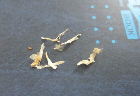

Lớp màng bám trên thanh sắt chỗ đổ xăng do thành viên của diễn đàn Webtretho chụp. Thành viên này đổ xăng tối 24/12 tại một cây xăng TP HCM. Ảnh: Webtretho.
