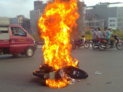

Một vụ cháy xe máy ở ngă tư Khuất Duy Tiến - Nguyễn Trăi (Hà Nội). Ảnh: Tienphong
Các đường ống dẫn nhiên liệu qua năm tháng sẽ bị lăo hóa và rạn nứt, han gỉ làm hở các đầu nối giữa các điểm tiếp xúc ống với nhau. Nhiên liệu theo các khe hở đó chảy ra ngoài gặp tia lửa điện phát ra do chập hoặc hở các dây điện sẽ dẫn đến xe bị bốc cháy.
