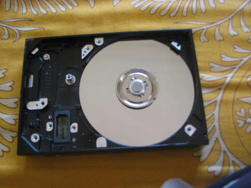

Khi miếng thép bảo vệ đã được tháo ra, bạn sẽ có thể nhìn thấy phiến đĩa của ổ cứng, miếng nam châm và đầu đọc đĩa. Tiếp tục tháo miếng nam châm và đầu đọc đĩa ra nhưng bạn cũng đừng nên vứt chúng đi vì biết đâu chúng có thể được dùng vào việc khác. Hoàn thành xong bước này bạn sẽ được một chiếc ổ cứng chỉ có phiến đĩa như hình bên dưới.
Công việc tiếp theo là cắt giấy ráp sao cho khít với phiến đĩa. Bạn hãy dùng compa để xác định khoảng cách từ tâm của phiến đĩa tới các cạnh phía bên trong và bên ngoài của nó.

Sau đó bạn hãy gắn miếng giấy ráp này vào phiến đĩa. Nếu muốn chắc chắn hơn, bạn có thể sử dụng keo dán để dán giấy ráp vào phiến đĩa.
Bước cuối cùng sẽ là nối ổ cứng với nguồn điện để nó có thể quay được. Bạn hãy nối nguồn ATX của máy tính vào chân cắm nguồn của chiếc HDD. Chân cắm nguồn của HDD sẽ có kí hiệu là "Power conector" như hình bên dưới.
