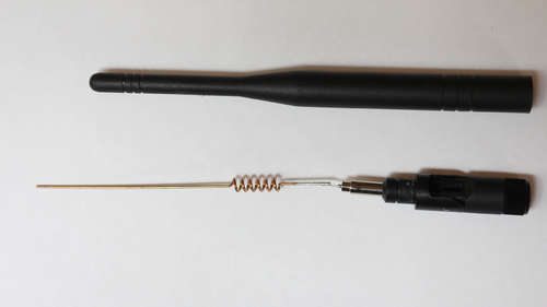

Lấy chiếc ăng ten cũ cắt lột bỏ phần vỏ cao su bên ngoài bạn sẽ thấy có 1 sợ dây đồng được uốn thành nhiều ṿng tṛn ở thân. Bạn hăy tách phần gốc của sợi dây này để thay bằng đoạn ăng ten sẽ làm bên dưới.
Bước 1: nắn thẳng dây đồng
Trước tiên nếu sợi dây đồng bạn láy từ 1 đoạn dây cáp điện th́ bạn cần lột sạch vỏ và kẹp 1 đầu dây vào đâu đó đủ chắc, đầu kia bạn uốn thành 1 cục lồi lên. Dùng vật nặng gơ vào điểm lồi này để kéo căng sợi dây cho tới khi nó thẳng hẳn.
Bước 2: uốn lơi ăng ten thành h́nh
Bạn cần chế tạo 1 chiếc ăng ten có h́nh dạng như h́nh trên với chiều dài đoạn gốc là 61 mm đoạn giữa 2 ṿng tṛn là 91.5 mm và phần c̣n lại dài khoảng 83 mm.
Để tạo được vành tṛn như h́nh đầu tiên bạn đo chiều dài từ gốc dây lên 61 mm và gập vuông góc sợi dây tại điểm này. Đặt chiếc tuốc nơ vít vào và uốn tṛn sợi dây đồng này sau đó gập ngược đầu dây trở thẳng trở lại.
Đo tiếp khoảng cách tới ṿng tṛn tiếp theo rồi làm tương tự. cuối cùng đo độ dài đoạn cuối và cắt phần dây thừa là bạn đă có chiếc ăng ten mới với tầm phát rộng hơn tước khá nhiều.
Bước 3: Hoàn thành
Hhàn đầu dây đồng vào phần đế của ăng ten cũ rồi dùng băng dính cách điện dán vào để tránh chạm gây nhiễu sóng.
Sau đó lồng phần lơi đồng vào trong ống nhựa để tránh hỏng hóc. Vậy là bạn đă chế thành công chiếc ăng ten có tầm phát sóng mạnh hơn trước khá nhiều.
Lắp chiếc ăng ten vào lại bộ phát và cảm nhận sức mạnh mới của chiếc ăng ten tự chế này.
