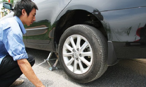

Có thể nói, lốp xe là một trong những phần quan trọng nhất để đảm bảo độ an toàn của xe khi vận hành trên đường, nhất là trên đường cao tốc. Do đó, bạn cần kiểm tra thật kĩ lốp xe của ḿnh thường xuyên, nếu cần thiết hăy thay mới để đảm bảo an toàn.Vậy, khi nào th́ bạn cần phải thay lốp xe, dưới đây là 3 trường hợp bạn nên tính đến chuyện thay lốp xe ngay lập tức, để đảm bảo an toàn cho bạn và cả gia đ́nh :

Tuổi thọ sử dụng của lốp thay đổi bất thường và rất khó có thể dự đoán được. V́ lư do này, tất cả lái xe nên lưu ư đến biểu hiện bên ngoài của lốp, đến sự giảm áp suất lốp hoặc bất kỳ sự cố bất thường nào (như rung, tiếng ồn, lực kéo ngang). Điều này có thể cho biết cần thay lốp.
Kiểm tra lốp thường xuyên giúp đảm bảo an toàn khi vận hành
Hơn nữa, ngoài kiểm tra thường xuyên và điều chỉnh áp suất lốp, tất cả các lốp (bao gồm cả lốp dự pḥng, lốp trên xe moóc, xe cắm trại) đều phải được một chuyên gia về lốp kiểm tra thường xuyên, là người có thể đánh giá xem liệu có thể tiếp tục sử dụng chúng hay không. Sau 5 năm hoặc quá 5 năm sử dụng, phải tiến hành kiểm tra ít nhất 1 lần/năm. Trong trường hợp cần thiết, hăy theo khuyến nghị của nhà sản xuất khi thay thế lốp theo xe.
