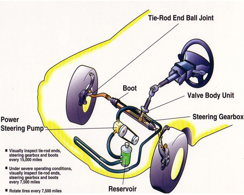

Hệ thống lái bánh răng - thanh răng, trợ lực thủy lực trên xe sedan
Trên những dòng xe sedan hay hatchback thường sử dụng hệ thống treo trước Mc Pherson kết hợp với hệ thống lái kiểu bánh răng - thanh răng, trợ lực điện hoặc thủy lực. Chúng tạo ra những liên kết đơn giản, hiệu suất cao. Trong trường hợp này, hệ thống bị rơ thường do mòn hoặc liên kết lỏng lẻo giữa các phần tử, phổ biến nhất là rô-tuyn mòn hoặc hỏng. Kiểm tra rô-tuyn khá đơn giản, tự bạn cũng làm tốt việc này. Nếu nhận thấy đệm cao su bị mòn, nứt hoặc vỡ. Dùng tay lắc, khớp nối cần phải thay thế nếu bị rơ.
Cần phải thay rô-tuyn bị rơ.
Sử dụng lâu ngày, cơ cấu bánh răng - thanh răng bị mòn cũng phát sinh rơ, cần điều chỉnh ốc trên cơ cấu lái để khắc phục hiện tượng này. Xiết chặt ốc thêm một chút và kiểm tra lại góc quay rơ, thực hiện tuần tự hai bước này cho đến khi hệ thống tốt trở lại. Lưu ý: chỉ điều chỉnh lại cơ cấu lái khi chắc chắn tất cả các quả rô-tuyn đã tốt.
