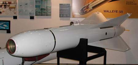

Một trong những loại bom có điều khiển đầu tiên mà Mỹ sử dụng ở Việt Nam là AGM-62 Walleye. Đây là loại bom có điều khiển dẫn đường TV, trên thân có 4 cánh lớn, mang đầu đạn thuốc nổ mạnh 113kg.
AGM-62 không có động cơ nhưng nó hoàn toàn có thể bay lướt tới mục tiêu dưới sự hỗ trợ hệ thống dẫn đường TV. Ở đầu mũi quả bom có chứa camera TV và đầu ḍ điện tử.
Camera TV sẽ truyền h́nh ảnh tới màn h́nh trong buồng lái. Trên cơ sở đó, viên phi công sẽ dễ dàng t́m thấy mục tiêu trên màn h́nh của ḿnh, chỉ định sẽ đánh vào đó và phóng quả bom. Công việc c̣n lại là quả bom sẽ tự tiến về hướng mục tiêu được chỉ thị.
Trong quá tŕnh sử dụng, người Mỹ nhanh chóng nhận ra nhược điểm của AGM-62. Nó thường không khóa được mục tiêu hoặc “mất khóa” trong quá tŕnh bay. Nguyên là mục tiêu bị che phủ bời tầng mây thấp, sương mù – đặc trưng khí hậu ở các nước Đông Nam Á.
Bom lượn AGM-62.
