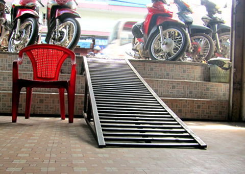

Căn nhà số 65, đường Cao Văn Lầu, Phường 1, quận 6 lọt thỏm như một cái hang nên ban ngày mà bên trong vẫn tối. Chủ nhà phải xây 3 bậc thang và làm "cầu sắt" để dắt xe ra vào. Ảnh: Hữu Công.
