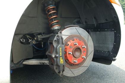

Nhà sản xuất thường sử dụng cơ cấu phanh tang trống hoặc cơ cấu phanh đĩa. Phanh đĩa thường sử dụng trên những chiếc xe hiện đại có thể chỉ ở các bánh trước hoặc cả 4 bánh, những mẫu cũ hơn sử dụng phanh tang trống bởi tốc độ của chúng thấp hơn xe mới, hơn nữa tại thời điểm đó phanh đĩa vẫn chưa hoàn thiện.
Cơ cấu phanh tang trống.
Cơ cấu phanh đĩa.
Tiếng kêu ken két phát ra đều đặn chỉ khi bạn đạp phanh, đơn gian đó làm tín hiệu cho biết mà phanh đă bị ṃn, cần được thay thế. Đây là biện pháp an toàn mà nhà sản xuất đưa ra.
Nếu tiếng kêu không lớn hoặc không xuất hiện liên tục, có thể chất bẩn, rác đă lọt vào cơ cấu phanh. Hiện tượng này sẽ hết sau khi cơ cấu phanh được làm sạch.
Một vài nguyên nhân khác như chất lượng má phanh kém, guốc phanh không đúng, ḷ-xo gẫy, guốc phanh không đồng tâm… Đôi khi tiếng kêu phát ra không phải từ cơ cấu phanh, mà do bi mai ở bị ṃn quá mức.
