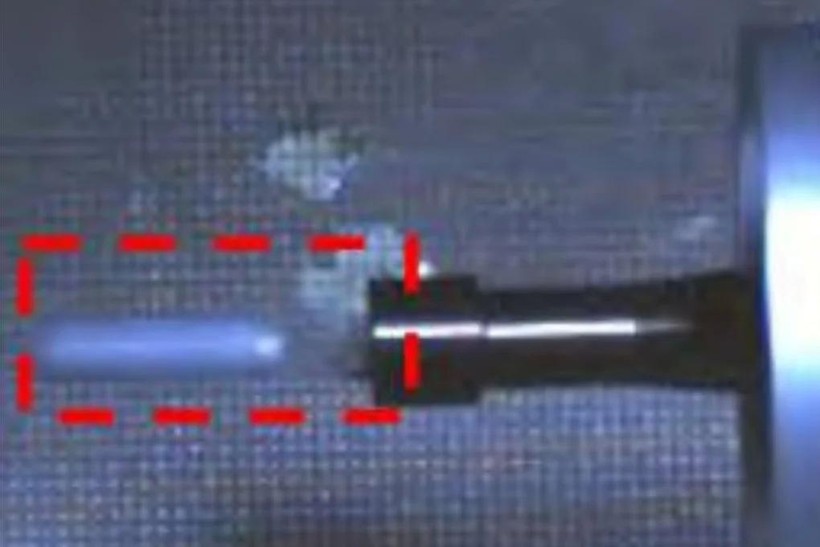

Khác với các loại súng truyền thống có thể tạo ra ánh chớp chói lóa, rung động mạnh và đám mây mảnh vỡ, thiết bị mới này khi bắn không tạo khói, không phát sáng và gần như không rung, theo nghiên cứu. Điều này đạt được nhờ cơ chế khí kín kết hợp hấp thụ năng lượng.

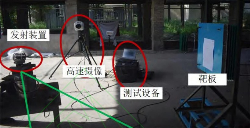

Nhóm nghiên cứu do phó giáo sư cơ khí Yue Shuai, Đại học Khoa học và Công nghệ Nam Kinh dẫn đầu cho biết, cơ chế này cho phép bắn chính xác một khoang chứa lưới bắt rác vũ trụ tới mục tiêu, mà không gây chấn động nguy hại cho bệ phóng.
Khi khai hỏa, một lượng thuốc nổ nhỏ được kích hoạt, sinh ra khí áp suất cao đẩy piston tiến về phía trước. Một đoạn cấu trúc yếu được thiết kế đặc biệt sẽ gãy ở áp suất định sẵn, giải phóng viên đạn.
Gần đầu nòng, một vòng kim loại nghiêng 35 độ tiếp nhận phần lớn năng lượng động học và rung chấn từ viên đạn, uốn cong vào trong như bông hoa khép cánh. Cấu trúc này hấp thụ giật lùi, gần như loại bỏ rung động, và viên đạn rời nòng mượt mà. Khí nén được giữ lại nhờ nắp bịt, tránh làm ô nhiễm môi trường không gian.
Các nhà nghiên cứu cho biết góc 35 độ là yếu tố then chốt. Thí nghiệm cho thấy đây là góc tối ưu để hấp thụ năng lượng – giảm hơn 9% lực đẩy cực đại so với vòng nghiêng 20 độ và giảm độ lệch nòng xuống chỉ 3,45 mm.
