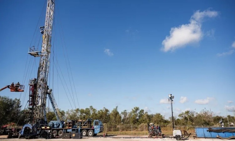

Cơ sở thử nghiệm lưu trữ điện dưới lòng đất của Quidnet Energy. Ảnh: Quidnet Energy

Trong cơ sở lưu trữ thủy điện tích năng truyền thống, máy bơm điện chuyển nước lên đồi, vào một hồ chứa nước tự nhiên hoặc nhân tạo. Sau đó, khi cần điện, nước được xả ra và chảy xuống qua turbine, tạo ra điện. Phương pháp của Quidnet Energy hướng tới bơm nước xuống tầng đá không thấm nước và giữ nó dưới áp suất cao để nước chảy lên khi giải phóng, theo giám đốc điều hành Joe Zhou.
Quidnet bắt đầu thử nghiệm công nghệ trong 6 tháng vào cuối năm 2024, áp suất hóa hệ thống. Vào tháng 6/2025, công ty có thể xả 35 megawatt-giờ điện từ giếng mà không bị thất thoát năng lượng. Phương pháp của Quidnet Energy sử dụng thiết bị có sẵn trên thị trường, có thể triển khai nhanh chóng và đủ điều kiện áp dụng giảm thuế để hạ thấp chi phí.
Tuy nhiên, Quidnet Energy vẫn còn một cột mốc lớn cần vượt qua là chuyển nước điều áp trở lại thành điện. Công ty đang xây dựng cơ sở lắp turbine và thiết bị hỗ trợ để đạt cột mốc đó. Quá trình như vậy thường đi kèm với thất thoát năng lượng. Dựa trên mô hình, công nghệ của Quidnet Energy có thể đạt hiệu suất tối đa khoảng 65%. Tuy kém hiệu quả hơn pin lithium-ion, nếu có chi phí rẻ, hệ thống dài hạn có thể hoạt động ở hiệu suất thấp mà vẫn hữu ích với lưới điện.
Pin lithium-ion, công nghệ lưu trữ năng lượng phát triển nhanh nhất, là mục tiêu mà những hình thức lưu trữ năng lượng mới như của hệ thống của Quidnet Energy đang theo đuổi về mặt hiệu suất. Cơ sở Quidnet Energy đang xây dựng là dự án kết hợp với đối tác CPS Energy, dự kiến sẽ hoạt động đầu năm 2026.
