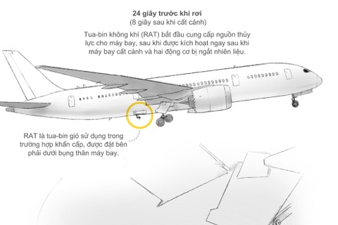

Theo các chuyên gia hàng không, việc hai công tắc này bị ngắt gần như không thể xảy ra một cách vô tình và hậu quả của hành động này là mất lực đẩy ngay lập tức.
Báo cáo khẳng định rằng mọi hệ thống vận hành hoàn toàn bình thường cho đến thời điểm máy bay rời khỏi mặt đất. Tuy nhiên, trong vòng 32 giây sau khi cất cánh, hàng loạt diễn biến nghiêm trọng đã xảy ra: mất lực đẩy, kích hoạt hệ thống năng lượng khẩn cấp, và nỗ lực khởi động lại động cơ.

Máy bay được trang bị hệ thống cho phép tự động khởi động lại động cơ khi công tắc nhiên liệu được chuyển từ chế độ “Cutoff” sang “Run”.
Báo cáo sơ bộ cho thấy, sau khi hai công tắc được chuyển trở lại, nhiệt độ khí xả (EGT) ở cả hai động cơ tăng lên, dấu hiệu cho thấy quá trình đánh lửa đã được kích hoạt trở lại.
Động cơ bên trái cho thấy tín hiệu phục hồi rõ rệt: quá trình giảm tốc lõi dừng lại, đảo chiều và bắt đầu lấy lại công suất. Trong khi đó, động cơ bên phải tuy được khởi động lại nhưng không thể ngăn được đà giảm vòng quay, buộc hệ thống phải liên tục bơm nhiên liệu nhằm phục hồi tốc độ lõi, nhưng không thành công.
