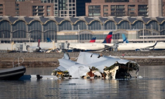

Tối hôm 29/1 (sáng 30/1 giờ Hà Nội), một máy bay phản lực chở khách và trực thăng quân sự của Mỹ đâm vào nhau ở độ cao thấp gần sân bay quốc gia Ronald Reagan Washington, và đâm xuống sông Potomac. Có tổng cộng 60 người và 4 thành viên phi hành đoàn trên chuyến bay số hiệu AA5342 của hãng American Airlines từ Wichita, Kansas. 3 binh sĩ ở trên trực thăng đang tiến hành chuyến bay tập huấn định kỳ. Nhà chức trách cho biết không có người nào trên cả hai máy bay gặp nạn sống sót. Vụ tai nạn diễn ra chỉ hơn một tháng sau vụ rơi máy bay ở Hàn Quốc có thể do va chạm với chim chóc, chỉ có 2 trong số 181 người sống sót. Hai vụ tai nạn đều thu hút sự chú ý đối với an toàn hàng không trên thế giới.

Bất kể trực thăng quân sự trong vụ tai nạn có trang bị TCAS hay không, công nghệ vẫn có một số hạn chế. Cụ thể, nó hoạt động kém ở độ cao dưới 300 m. Độ cao cuối cùng được ghi lại của chuyến bay số hiệu AA5342 là 90 m và của trực thăng quân sự Mỹ va chạm với máy bay chở khách là 60 m.
