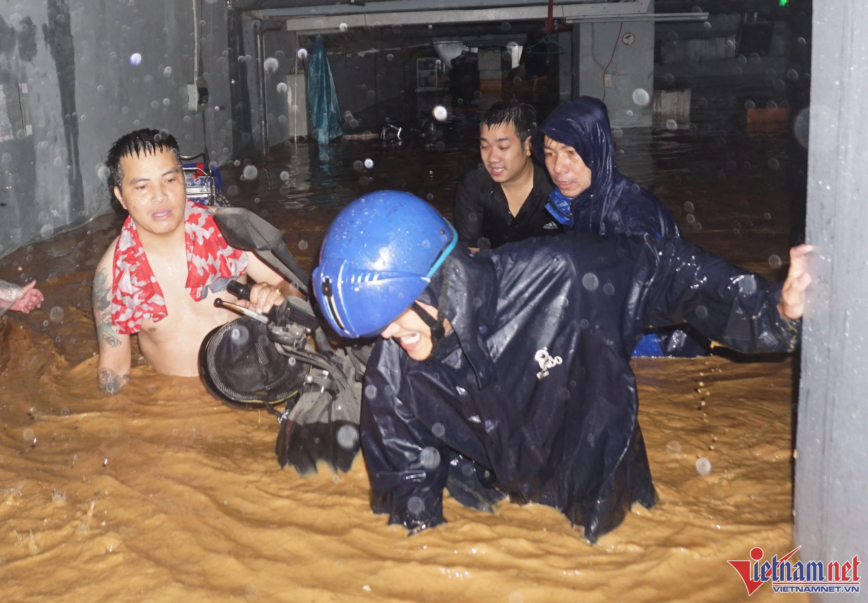

Trong đêm, người dân tại khu chung cư được huy động để "cứu" xe bị ngập

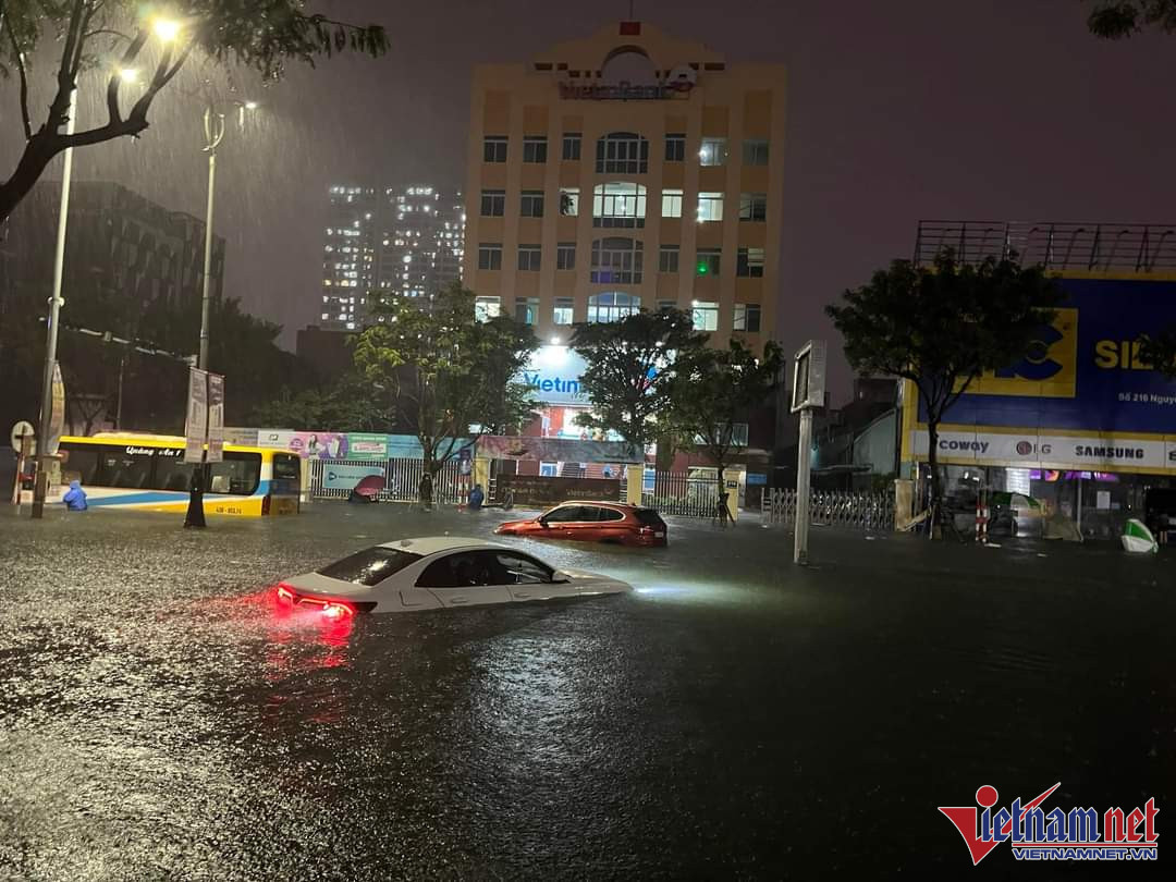

Đường Nguyễn Văn Linh ngập sâu, xe ô tô chết máy được chủ xe bỏ lại. Ảnh: A.Đ

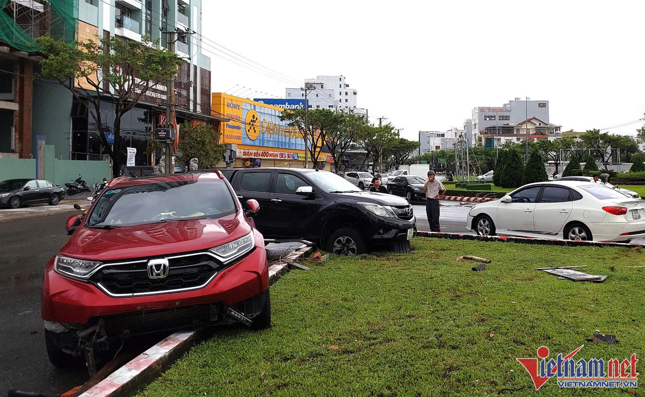

Nhiều ô tô bị nước đẩy trôi dạt, chết máy nằm la liệt chờ xe cứu hộ trong sáng hôm sau trật lụt lịch sử ở TP Đà Nẵng. Ảnh: Hồ Giáp

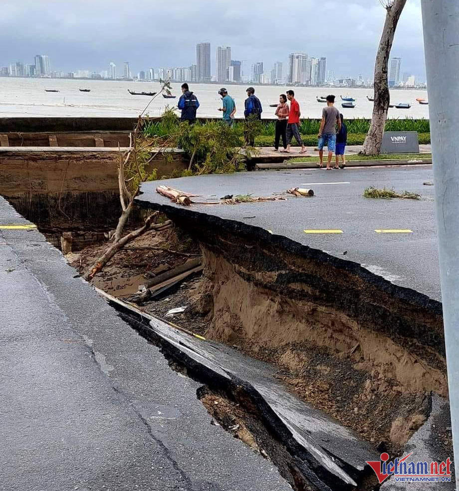

Trận mưa lớn khiến đường lên bán đảo Sơn Trà (quận Sơn Trà) bị sụt lún, nứt toác. Ảnh: Hồ Giáp
