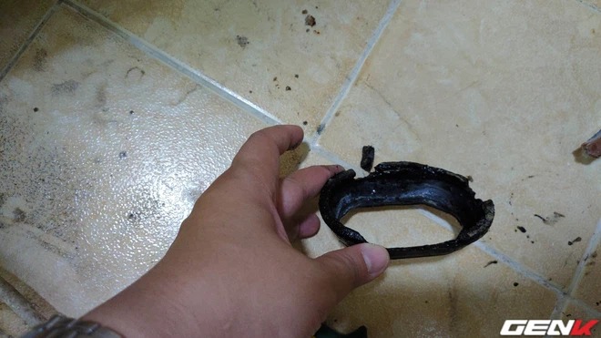

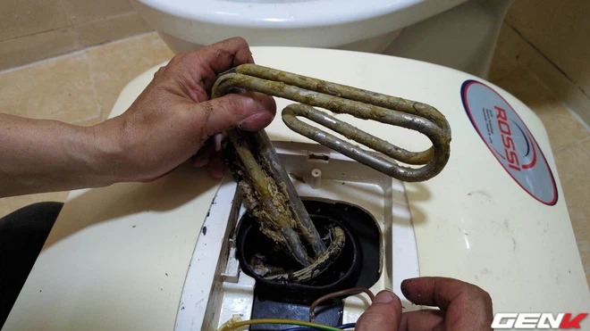

Để tháo được thanh đốt thì phải ấn cho nó tụt vào trong, gỡ gioăng cao su bịt kín, sau đó nhấc thanh đốt ra. Thanh đốt bị cặn canxi trong nước bám xung quanh sẽ khiến hiệu suất làm nóng giảm, từ đó khiến cho thời gian làm nóng tăng, gây tốn điện.
Đúng như nhận định của anh Tuấn, gioăng cao su đã bị lão hóa cứng đơ, đụng vào là vụn ra như bánh đa.

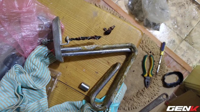

Thanh magie ( giờ có màu đen) bị ăn mòn và gãy rụng
Còn thanh magie thì bị ăn mòn đến biến dạng, không nhận ra là cái gì luôn, và cũng gãy rời khi vừa chạm tay.

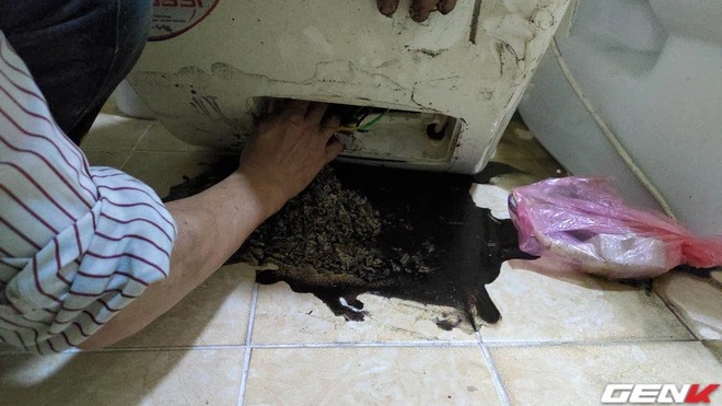

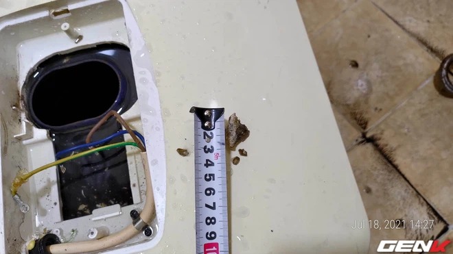

Do đã quá lâu không vệ sinh bảo dưỡng nên trong bình có rất nhiều "dị vật" và chất bẩn, thò tay vào bốc ra được cả nắm như thế này. Đây là những lớp canxi đã từng bám vào thanh đốt, lâu ngày bong ra và rơi xuống đáy bình.
Chúng dần tích tụ lại và tạo thành đống cặn, có viên dài gần 3 cm như viên sỏi – chắc cũng giống với cơ chế sinh ra sỏi thận ở người.
Tiếp tục cho nước vào trong bình và lắc ngoáy rồi súc rửa đến khi không còn cặn và chất bẩn.

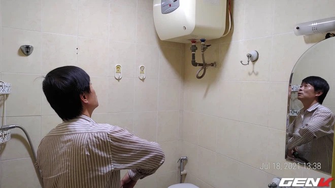

Sau khi đã làm sạch sẽ bộ lòng của 2 chiếc bình nóng lạnh thì anh Tuấn tiến hành gắn trở lại. Do gioăng cao su và thanh magie đều đã hỏng nên phải thay mới. Trước khi treo bình lên ngàm giữ thì phải đổ đầy nước và kiểm tra rò rỉ.
Lại xả nước trong bình cho nhẹ và gắn lên tường, thay dây cấp nước mới và tiếp tục kiểm tra các mối ghép nối, đảm bảo không có nước rò rỉ thì mới đấu điện trở lại.
Do đã rất lâu không tháo ra nên toàn bộ quá trình làm vệ sinh và bảo dưỡng 2 chiếc bình nóng lạnh mất khoảng hơn 3 tiếng đồng hồ. Đã có nhiều vụ tai nạn liên quan đến bình nóng lạnh, vì vậy, ngay bây giờ các bạn hãy kiểm tra xem bình nóng lạnh nhà mình có được bảo dưỡng, bảo trì thường xuyên không nhé!
