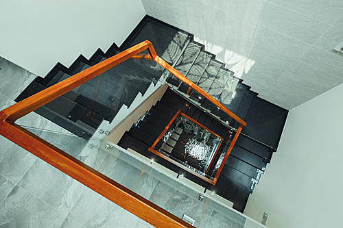

Giếng trời một ngôi nhà tại TP HCM mới được KTS Phạm Thanh Truyền cải tạo làm giảm sáng lại. Ảnh: Cotin.

Chưa hết, sàn nhà trực tiếp hứng nắng từ giếng trời thì chịu thiệt hại đáng kể do nắng nóng. Gạch lát sàn thường xuyên bị bong tróc. Do cầu thang nằm trọn trong khu vực giếng trời giữa nhà nên lan can cầu thang của tầng trên cùng gỗ nứt nẻ cong vênh, mấy bậc cầu thang trên cùng bạc phếch. Đợt Tết Nguyên đán vừa rồi, gia đình anh về quê 10 ngày, lúc trở về nhà, mấy chậu cây để ở dưới giếng trời héo quắt.

Kiến trúc sư Phạm Thanh Truyền nhận xét hiện nay, gia chủ đang đua theo trào lưu làm giếng trời, làm thông gió để đưa ánh sáng và gió vào nhà nhưng không hiểu được nguyên lý là đặt ở đâu, diện tích bao nhiêu là vừa. Nhà cao tầng cần để diện tích giếng trời lớn hơn nhà thấp tầng. Giếng trời nên làm sao để ánh sáng chiếu vào nhà hài hòa, rải đều trong những không gian mình cần, không nên để ánh sáng tập trung vào một chỗ.
Ông Truyền từng cải tạo khá nhiều ngôi nhà bố trí mái kính giếng trời bao nguyên khu vực cầu thang như nhà anh Thiện. Cách bố trí này khiến phía trên cầu thang rất nắng nóng, nội thất dễ hỏng hóc, trong khi phía dưới lại không có nắng vì vế cầu thang phía trên đã che khuất.
Ông cho rằng, với các ngôi nhà vùng nhiệt đới, tốt nhất chỉ nên làm lỗ giếng trời ở đúng ô trống giữa cầu thang, vừa không gây hại cho cầu thang, vừa đảm bảo ánh sáng vừa đủ. Quan trọng là thông thoáng, thoát khí nóng trong nhà qua được các ô thông tầng, nếu làm bịt kín, vô tình tạo nên hiệu ứng nhà kính, ngôi nhà trở nên nóng và ngột ngạt hơn.
