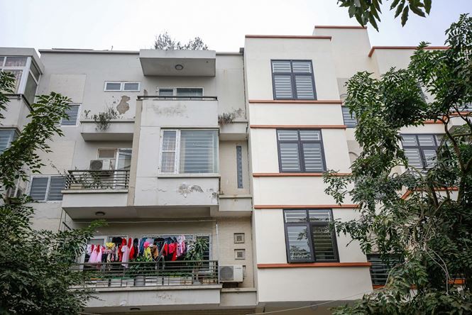

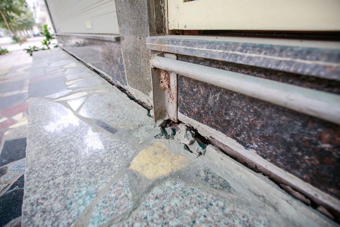

Hàng chục căn nhà liền kề, biệt thự của khu đô thị Văn Phú Hà Đông xuất hiện nhiều vết nứt lớn nhỏ. Gần 1 năm trở lại đây, các hộ dân luôn sống trong cảnh lo lắng do hơn 80 căn nhà ở khu đô thị Văn Phú, quận Hà Đông, Hà Nội đã xuất hiện tình trạng lún nứt nghiêm trọng.
Nhiều người dân cho biết, đã gần 1 năm trở lại đây, hàng chục căn hộ biệt thự, nhà liền kề... tại đây có dấu hiệu bị sụt lún, xuống cấp nghiêm trọng.

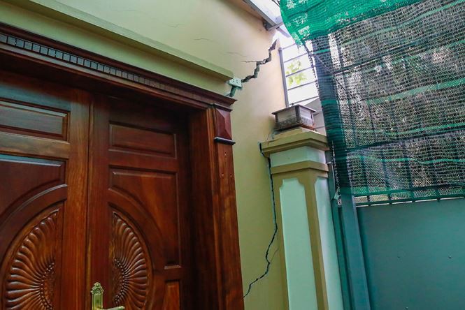

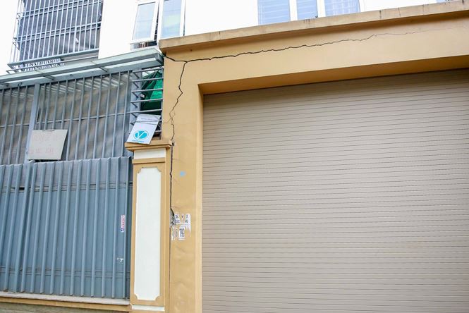

Nền gạch vỉa hè và tường nhà của nhiều căn nhà khác cũng nứt toác với độ rộng hàng chục cm.

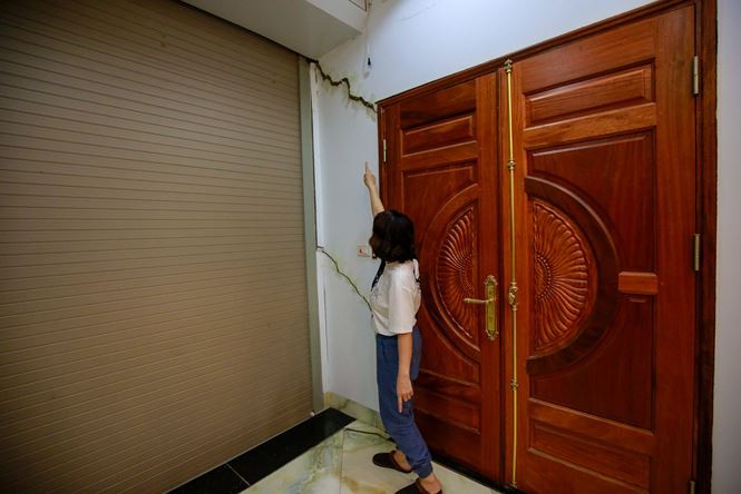

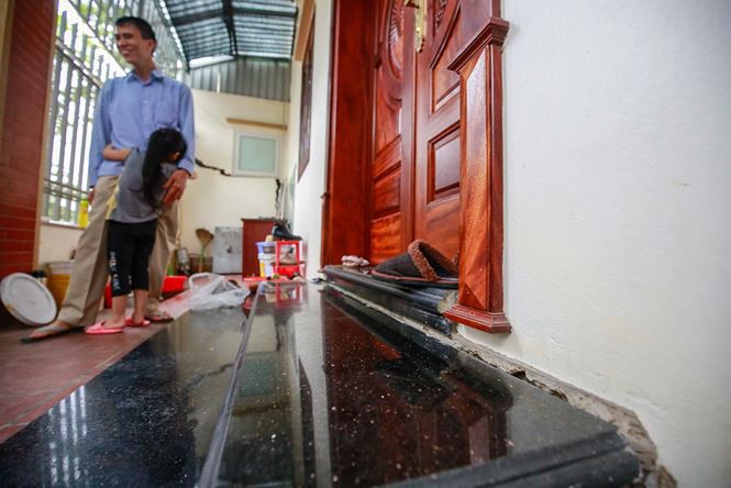

"Gần một năm nay rồi chú ạ. Cả nhà tôi bây giờ nứt toác hết cả, móng nhà thì bị sụt xuống nhìn trơ cả bê tông bên trong. Bây giờ cánh cửa chính của ngôi nhà và cửa cuốn cũng không còn đóng mở được nữa", chị Đỗ Thị Quyên cho biết.

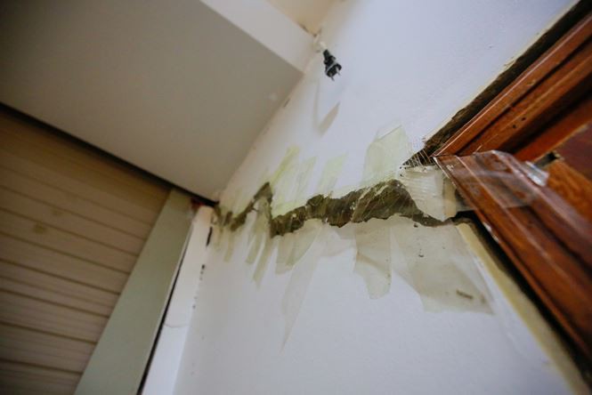

Gia đình chị Quyên phải dùng băng dính, dán lại các vết nứt trên tường nhà để tránh chuột, côn trùng bay vào

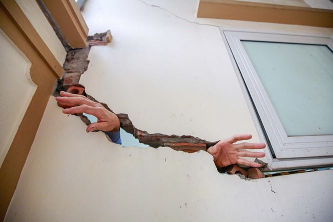

Nhiều vết rạn lớn có thể đưa được cả bàn tay qua khe tường.

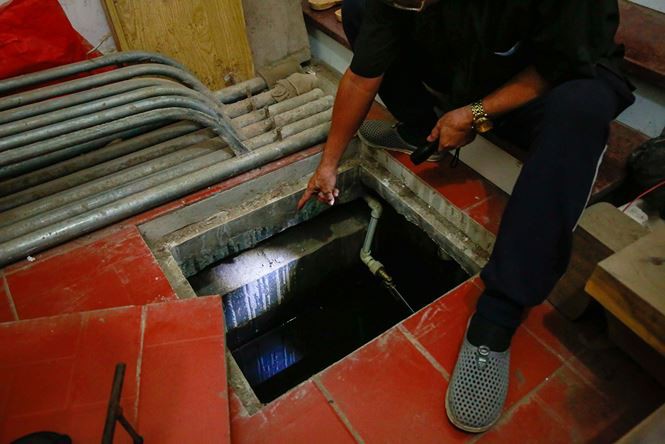

Ông Phạm Đinh Bưởi nhà số 4 TT30, cho biết cả khu bếp nhà ông bị lún xuống, nứt hở cả bể nước phía dưới cả gang tay. "Chả biết khi nào thì nó sập nữa, nếu mà sập cái thì chắc cả nhà tôi cũng bị vùi luôn", ông Bưởi cho biết.
Những vết nứt nghiêm trọng ở các căn nhà liền kề KĐT Văn Phú khiến người dân ở đây hoang mang, lo sợ, chưa biết đến bao giờ mới khắc phục được tình trạng này...
Theo người dân ở đây, nguyên nhân của sự việc trên bắt đầu kể từ tháng 1/2018, một công ty hạ đường cáp ngầm trên đường 24m. Trong quá trình thi công, công ty này đào con đường 24m sâu 3m, rộng 3m, ép 2 bên cọc cừ. Toàn bộ nền của Văn Phú đều làm bằng cát, khi rút cọc cừ thì bị sụt lún. Đa số phần nền cát bị rút xuống 2 bên đường.

Ngôi nhà của anh Vương Văn Khánh cũng bị nứt toác lớn.
