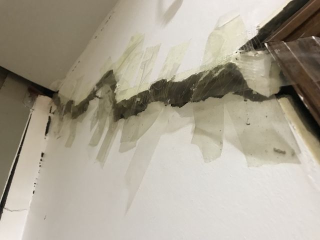

Hàng trăm người dân sống trong hơn 80 căn hộ biệt thự, nhà liền kề tại Khu Đô Thị Văn Phú, Hà Đông, Hà Nội đang rất lo lắng. Gần một năm nay, 80 căn hộ trong khu đô thị đang có dấu hiệu xuống cấp nghiêm trọng.
Một trong số nhiều căn hộ, biệt thự... nhà liền kề nằm trong KĐT Văn Phú, Hà Đông bị sụt lún, nứt toác
Nhận được phản ánh từ người dân, sáng 29/3, PV Dân trí tìm đến khu vực đường 24m nằm trong khu Đô Thị Văn Phú (Hà Đông, Hà Nội).
Nhiều người dân cho biết, đã gần 1 năm trở lại đây, hàng chục căn hộ biệt thự, nhà liền kề... tại đây có dấu hiệu bị sụt lún, xuống cấp nghiêm trọng.
Đứng trong căn nhà số 1 TT35 (cạnh mặt đường 24m), chốc chốc đôi mắt chị Quyên lại nhìn theo những vết nứt nẻ khắp các bức tường, móng nhà rồi thở dài: "Gần một năm nay rồi chú ạ. Cả nhà tôi bây giờ nứt toác hết cả, móng nhà thì bị sụt xuống nhìn trơ cả bê tông bên trong. Bây giờ cánh cửa chính của ngôi nhà và cửa cuốn cũng không còn đóng mở được nữa".

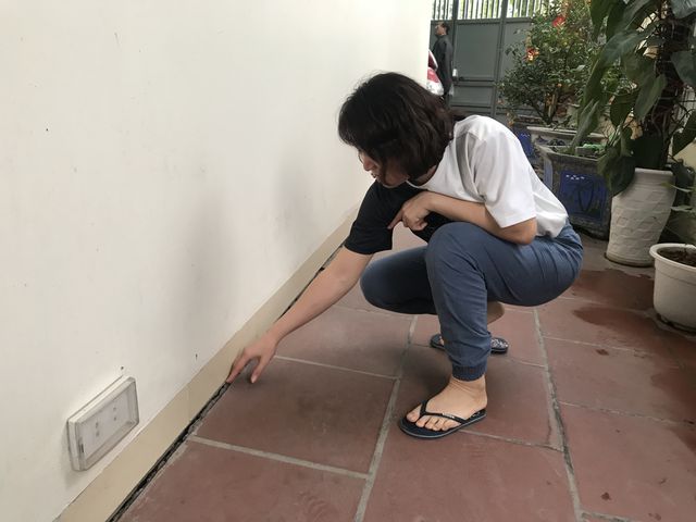

Sở hữu căn hộ 4 tầng khang trang, kiên cố nằm đối diện với gia đình anh Vương Văn Khánh trên đường 24m, nhưng đã gần 1 năm nay ông Phạm Đình Bưởi trở nên hoang mang lo lắng hơn bao giờ hết khi nền nhà căn hộ cùng với bể nước của gia đình ông bị lún sân hơn 1 gang bàn tay người lớn.
Sống trong căn nhà bị rạn từ tầng 1 đến tầng 4, ông Bưởi ngao ngán: "Cuộc sống của chúng tôi bị ảnh hưởng nghiêm trọng. Mùi hôi nhà vệ sinh thoát ra ảnh hưởng đến những người xung quanh. Nếu nó sụt xuống nữa thì tính mạng con người sẽ bị ảnh hưởng".
Theo ông Bưởi, nguyên nhân của sự việc trên bắt đầu kể từ tháng 1/2018, một công ty hạ đường cáp ngầm trên đường 24m. Trong quá trình thi công, công ty này đào con đường 24m sâu 3m, rộng 3m, ép 2 bên cọc cừ. Toàn bộ nền của Văn Phú đều làm bằng cát, khi rút cọc cừ thì bị sụt lún. Đa số phần nền cát bị rút xuống 2 bên đường. Cuộc sống của người dân bị ảnh hưởng nghiêm trọng.

Chị Đỗ Thị Quyên, 44 tuổi cùng các thành viên trong gia đình phải dùng băng dính, dán lại các vết nứt trên tường nhà để tránh chuột, côn trùng bay vào
Bể nước nhà ông Phạm Đình Bưởi bị lún sân hơn 1 gang bàn tay người lớn, phần nền nhà tách hẳn so với bể nước. Ông Bưởi cho biết "Chả biết khi nào thì nó sập nữa, nếu mà sập cái thì chắc cả nhà tôi cũng bị vùi luôn".
Hàng chục căn hộ, biệt thự, nhà liền kề nằm trên đường 24m bị sụt lún, nứt toác nghiêm trọng khiến nhiều người dân hoang mang, lo sợ.

Khắp từ trong nhà cho tới ngoài cửa căn hộ của chị Quyên đều có dấu hiệu bị sụt lún, các bức tường nứt toác.
Một phần bức tường của nhà chị Quyên với hàng xóm có thể thò hẳn tay qua nết nứt.
