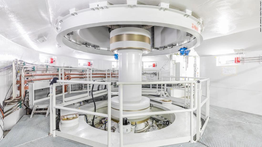

Pin nước khổng lồ chính là một bước tiến lớn đối với hệ thống năng lượng tái tạo của Thuỵ Sĩ. Bắt đầu đi vào hoạt động từ tháng 7/22, pin nước dưới lòng đất của nhà máy thủy điện Nant de Drance có khả năng lưu trữ năng lượng tương đương với 400.000 pin xe điện.
Robert Gleitz, một đại diện của Hội đồng quản trị Nant de Drance, cho biết nhà máy thuỷ điện nằm trên dãy Alps của Thuỵ Sĩ được trang bị các tuabin linh động và có thể đảo chiều. Điều đó giúp cho nhà máy có thể chuyển từ việc dự trữ năng lượng sang cung cấp điện năng.
Thuỵ Sĩ đã mất đến 14 năm để hoàn thành dự án đồ sộ này. Khoảng 17 km đường hầm được đào dưới lòng đất, xuyên qua dãy núi Alps. Sáu tuabin được đặt trong một hầm ngầm khổng lồ có chiều dài gấp đôi sân bóng đá, ở độ sâu 600 m dưới lòng đất.
Nước đổ xuống một ống thép cao hơn tháp Eiffel để cung cấp năng lượng cho 6 tuabin.

Pascal Radue, CEO của GE Renewable Energy Hydro, đơn vị cung cấp các thiết bị cho nhà máy, cho biết rằng Nant de Drance khác biệt với nhiều nhà máy trước đây là sử dụng tuabin thuận nghịch.
Theo như sơ đồ ở trên, pin nước hoạt động dựa trên sự tương tác của dòng nước ở hai bể chứa có sự chênh lệch về độ cao. Với nguồn điện dư thừa từ các trại năng lượng gió hay Mặt trời, nước sẽ được bơm nước từ hồ chứa thấp lên hồ chứa cao hơn. Khi cần tăng cường sản xuất điện năng, nước từ hồ chứa cao sẽ được xả xuống, chảy qua tuabin và tạo ra nguồn điện.
Radue cho biết các tuabin giúp ổn định lưới điện. "Với tuabin tốc độ cố định, bạn phải chờ đến khi nhà máy điện hoạt động với tốc độ chính xác mới có thể hoà vào lưới điện", Radue giải thích thêm. "Điều này sẽ gây lãng phí thời gian và năng lượng. Các tuabin tốc độ linh động hơn có thể cung cấp điện cho lưới điện ngay lập tức. Nguy cơ mất điện theo đó cũng giảm đi".
