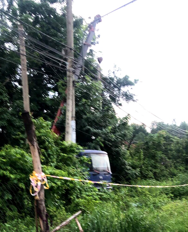

Người dân tự mua trụ và thuê xe cẩu để thay thế trụ đường dây điện sau điện kế vào nhà, vi phạm khoảng cách an toàn phóng điện nên gây ra vụ tai nạn thương tâm.
Hiện trường vụ phóng điện khiến 2 người thương vong.
Ngày 27/6, đại diện Công ty điện lực Bình Dương cho biết, liên quan đến vụ phóng điện khiến 1 người chết, 1 người bị thương xảy ra vào chiều 26/6 tại xã Long Nguyên (huyện Bàu Bàng), nguyên nhân ban đầu được xác định là tai nạn điện do người dân tự mua trụ và thuê xe cẩu để thay thế trụ đường dây điện sau điện kế vào nhà.
“Quá trình tự thi công, di dời trụ điện phía sau nhánh rẽ không do điện lực quản lý, người dân đã vi phạm khoảng cách an toàn phóng điện nên xảy ra vụ tai nạn thương tâm trên. Hiện Công an tỉnh Bình Dương đã phối hợp với địa phương và Điện lực huyện Bàu Bàng làm rõ vụ việc”, đại diện Công ty Điện lực Bình Dương thông tin.
Như Dân trí thông tin, vụ việc xảy ra vào khoảng 17h chiều 26/6, hai người đàn ông ngồi trong xe tải cẩu để vận hành đưa trụ điện chôn xuống đất. Trong lúc làm việc, không may cần cẩu và trụ điện vướng vào đường dây điện gây phóng điện xuống dưới. Sự cố làm 1 người tử vong, 1 người bị thương tích nặng.
