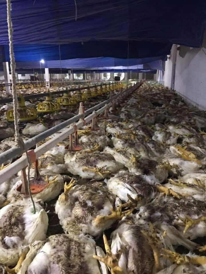

Trang trại cả vạn con gà bị sốc nhiệt, chết la liệt vì nắng nóng cực điểm. Thật kinh khủng với thời tiết nắng nóng hiện nay. Hôm qua ở phái Bắc, có nơi lên đến 50 độ C.
Dù mới bước vào đầu mùa hè, song thời tiết những ngày qua đã có nắng nóng gay gắt, đạt đỉnh 40 độ C khiến nhiều trại chăn nuôi gia cầm chật vật chống nóng. Nghiêm trọng hơn, mới đây, PV Dân Việt đã ghi nhận có trường hợp trang trại nuôi gà công nghiệp (gà trắng) bị sốc nhiệt chết lên đến cả vạn con.
Cả vạn con gà công nghiệp chết la liệt vì sốc nhiệt ở một trang trại tại huyện Phú Lương (Thái Nguyên) ngày 19/5.
Chia sẻ với chúng tôi, anh Phạm Minh, chủ một trại nuôi gà công nghiệp ở Thái Nguyên cho biết, hệ thống điện 3 ba pha của gia đình anh vừa bị chập đã dẫn đến hậu quả gần 1 vạn gà lông trắng (hơn 1 tháng tuổi) chết la liệt giữa trưa nắng ngày 20/5 vừa qua.
"Dù chúng tôi đã chuẩn bị dự phòng máy phát điện và giàn phun nước chống nóng cho đàn gà nhưng do sự việc xảy ra quá nhanh khiến gia đình trở tay không kịp", anh Minh ngậm ngùi.
Hơn 5 năm tham gia chăn nuôi và cũng từng gặp thất bại, nhưng chưa năm nào anh Minh lại phải gánh chịu cảnh "trắng tay" như lần này. "Toàn bộ tài sản đổ vào nuôi gà, giờ sắp đến ngày thu hoạch lại tuột khỏi tay, đau xót quá", anh Minh buồn rầu nói.
Nói về nguyên nhân đàn gà của nhà bị chết nhiều, anh Minh cho hay: Để phục vụ đàn gà gia đình tôi đã chủ động lắp đện 3 pha từ sớm và có lắp đặt thêm hệ thống cảnh báo mất điện, mất pha nhưng do vấn đề xảy ra vào buổi trưa, cả gia đình đang đi ngủ, mất cảnh giác. Đến khi điện mất pha, quạt chạy yếu làm đàn gà bị sốc nhiệt chết la liệt, lúc vợ chồng tôi phát hiện ra sự việc thì đã quá muộn.

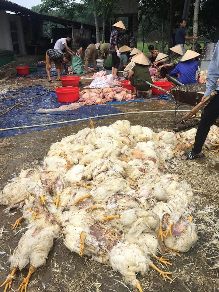

Gà chết vì sốc nhiệt được nhiều trang trại tận dụng bán giá rẻ khoảng 15.000 đồng/con cho người nuôi chó.
Sau khi phát hiện sự việc, anh Phương đã gọi điện thoại cầu cứu các "đồng nghiệp" và tìm được phương án khả thi ngay. Theo đó, anh Phương đã nhanh chóng dựng lán tạm để di tản, tách đàn nên đã kịp thời cứu được số gà còn lại của gia đình.
