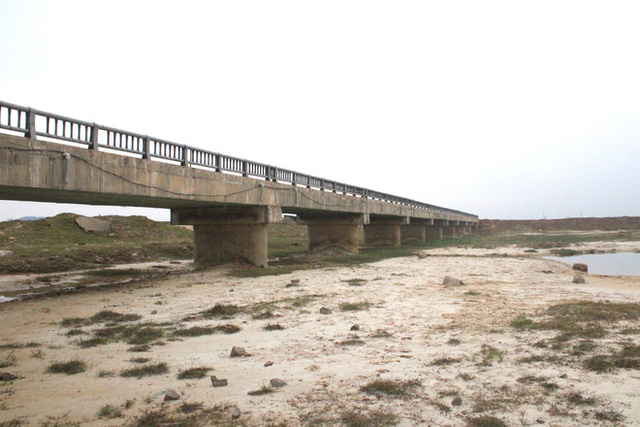

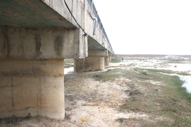

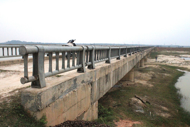

Những ngày qua, người dân ở phường Kỳ Trinh (TX. Kỳ Anh, Hà Tĩnh) xôn xao trước việc họ phát hiện cây cầu Hòa Lộc nằm trên địa bàn phường bị thủng, rạn nứt dưới gầm cầu. Bên trong dầm cầu là lớp bê tông rất mỏng và có lớp xốp rất dày, nghi là đổ “bê tông cốt xốp”.
Cầu Hòa Lộc thuộc dự án tách nước phân lũ phòng chống ngập úng cho các xã phía Nam huyện Kỳ Anh giai đoạn 2 (nay là thị xã Kỳ Anh). Chủ đầu tư dự án là Ban quản lý (BQL) dự án đầu tư xây dựng khu vực Khu kinh tế Hà Tĩnh.
Cây cầu được thiết kế với chiều dài 144m (gồm 12 nhịp, mỗi nhịp dài 12m), chiều rộng 4,6m với tổng mức đầu tư hơn 7,3 tỷ đồng. Cây cầu do Công ty CP thương mại và dịch vụ Nga Sơn thi công năm 2016 và hoàn thành năm 2017.
Mặc dù cây cầu được hoàn thành 2 năm trước nhưng người dân nơi đây rất lo lắng trước chất lượng của cây cầu này.

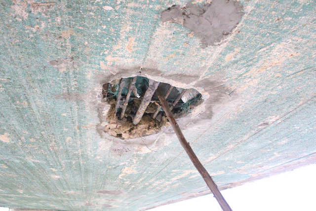

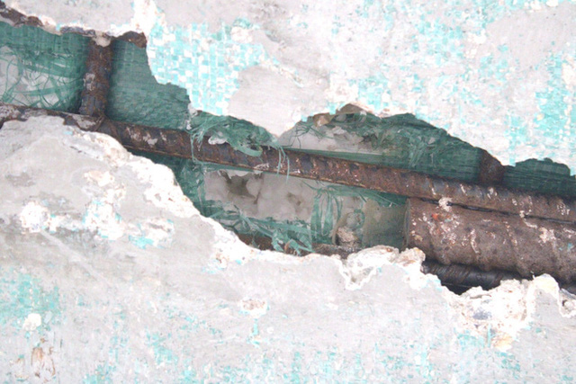

Mới đây, người dân đi dưới gầm cầu bất ngờ phát hiện nhiều đáy dầm cầu bị rạn nứt, thủng những lỗ lớn.

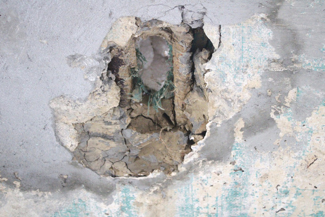

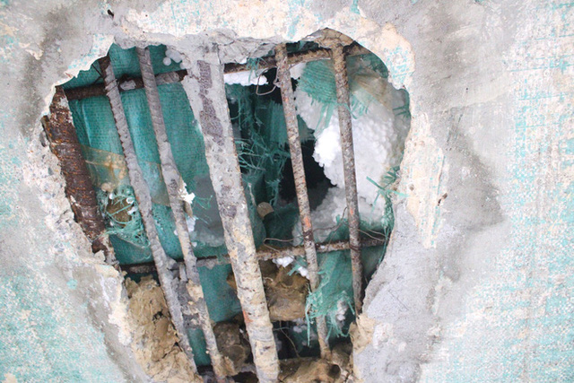

Khi kiểm tra kỹ bên trong, người dân hoảng hồn khi thấy bên trong là những tấm xốp rất lớn, trong khi bao bọc bên ngoài là lớp bê tông rất mỏng.
Lớp bê tông đáy dầm cầu rất mỏng và không hề ăn khớp với những thanh thép.

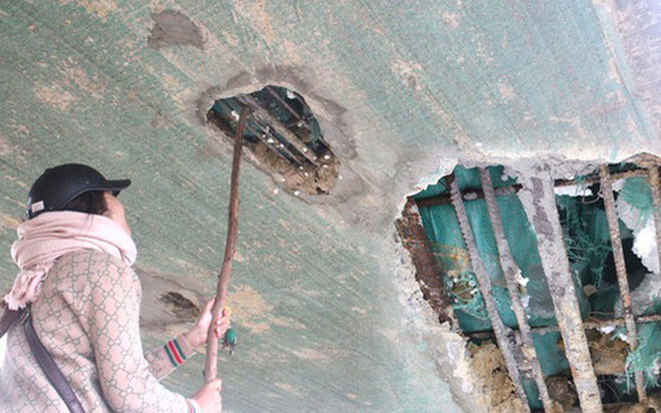

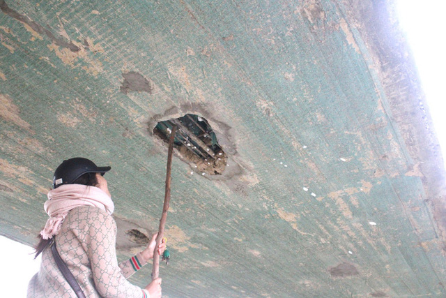

Lấy que chọc vào thì lớp xốp này rụng ra và bay tung tóe. Lớp xốp bên trong bê tông cầu dày khoảng 40-50cm.
Bên dưới đáy dầm cầu có hàng loạt lỗ thủng như vậy. Người dân có thể thấy rõ lớp xốp rất lớn bên trong bê tông cầu.

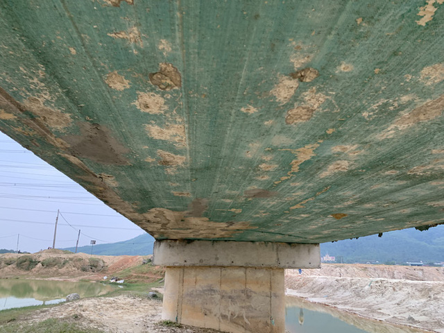

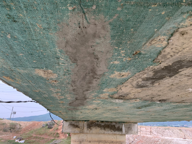

Khi người dân phản ánh, đơn vị thi công lập tức đến dùng bùn đất trét vào để che lỗ thủng.
Sau khi trét bùn đất, đơn vị thi công cho bôi 1 lớp vữa bên ngoài.

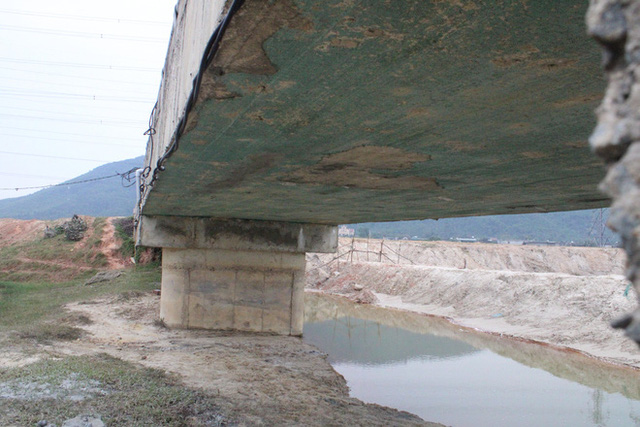

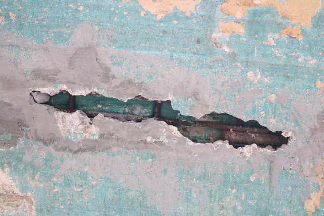

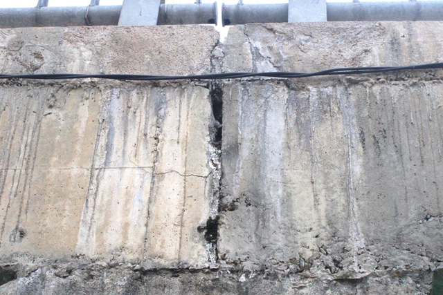

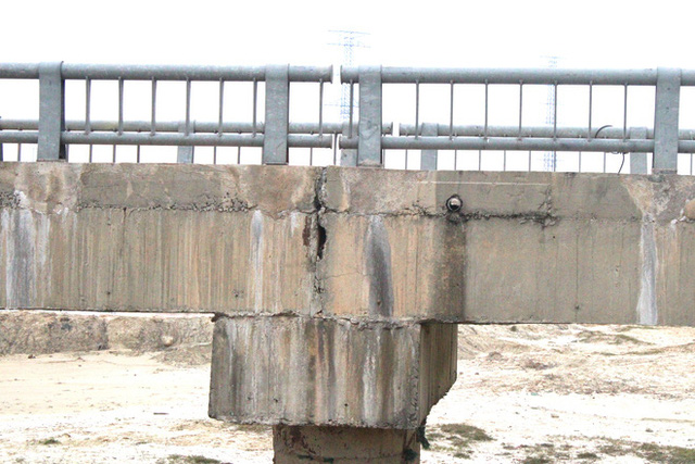

Ngoài đáy gầm cầu thì 2 bên cầu cũng bị rạn nứt nhiều.
Những vết rạn nứt trên dầm cầu, bê tông được đổ rộ và không kết dính.
